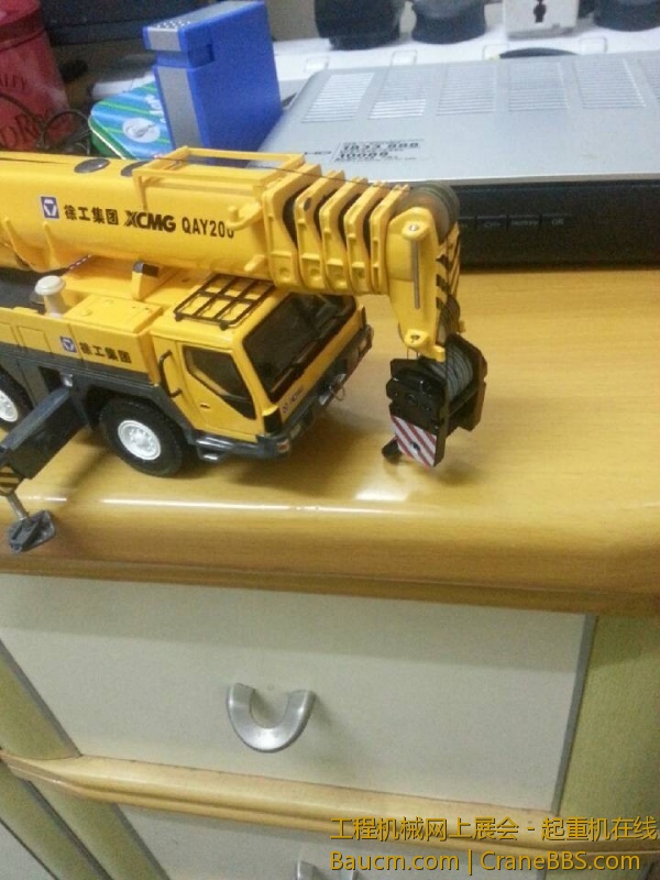

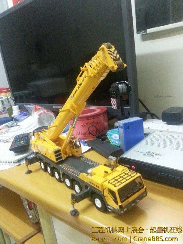

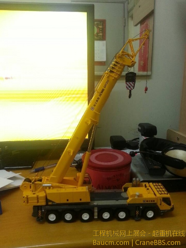

最后一张来个终极版!本人首创产副勾!
最后一张来个终极版!本人首创产副勾!
升臂试下新吊勾
升臂试下新吊勾
笨重吊勾终于装上
笨重吊勾终于装上

大家猜下副勾是怎样来的.....:P:P:P

我这一个圈线和放线的时候勾子会左右摆动,,然后自己将绳子搅在一起了..郁闷死

恭喜答对了!!  是在长江70V上面的吊臂座上用戒刀好不容易切下来的!!!

建议你采用花穿,你之前是用的单跑头顺穿吧?徐工200最大的缺点就是定滑轮,如果每门独立,那可能会好点,但是整体一排的话,绳子和滑轮的摩擦力就大了,如果这时候还采用单跑头顺穿的话,在空钩情况下,吊钩滑轮就会倾斜,甚至是自锁。
