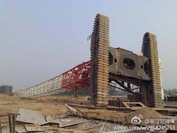

山东荷泽。时间:5月22日

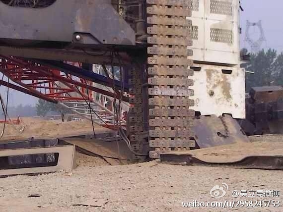

    臂杆的质量还是过的去的!!!这么大机械    作业前不做地面硬化处理···这不都是作死嘛!!!
发表于 2013-5-26 21:51 | 显示全部楼层
地陷,地不够结实
什么情况
发表于 2013-5-26 21:54 | 显示全部楼层
这种工况液不回填场地
发表于 2013-5-26 22:05 | 显示全部楼层
在铁板上,怎么会侧翻?什么情况。
发表于 2013-5-26 22:27 | 显示全部楼层
司机可能也大意了吧
发表于 2013-5-26 22:33 | 显示全部楼层
看样子重载行走起步,闪倒的

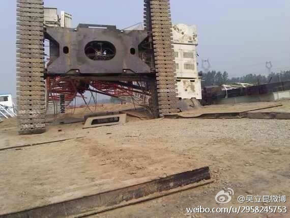

求知 发表于 2013-5-26 22:05 static/image/common/back.gif
在铁板上,怎么会侧翻?什么情况。
两边铁板只有一边陷下去,而且看那倒下的角度,肯定是地陷导致失稳了

发表于 2013-5-27 00:43 | 显示全部楼层
估计是吊载趴的太低了吧

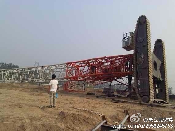

发表于 2013-5-27 09:29 | 显示全部楼层
看吊臂的方向,居然是侧翻啊
