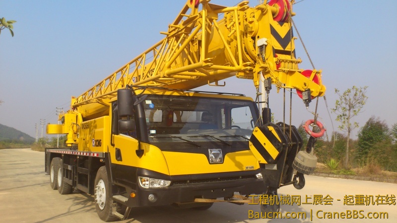

11年12月的车25K5-1  回来大概半年干活伸长臂大概30米左右或者以上吊2~3吨 起钩那和放钩那一下总会有撞大臂的声音 隆隆声的 有时吊着物体转也会有响声有时用得有点怕 不知道是什么原因 之前听一些人说会不会是回臂绳断了 外面看不到 上次售后来也叫检查了说没事 请各位SF分析下是什么回事 如果是回臂绳那怎么检查。。。万分感谢
