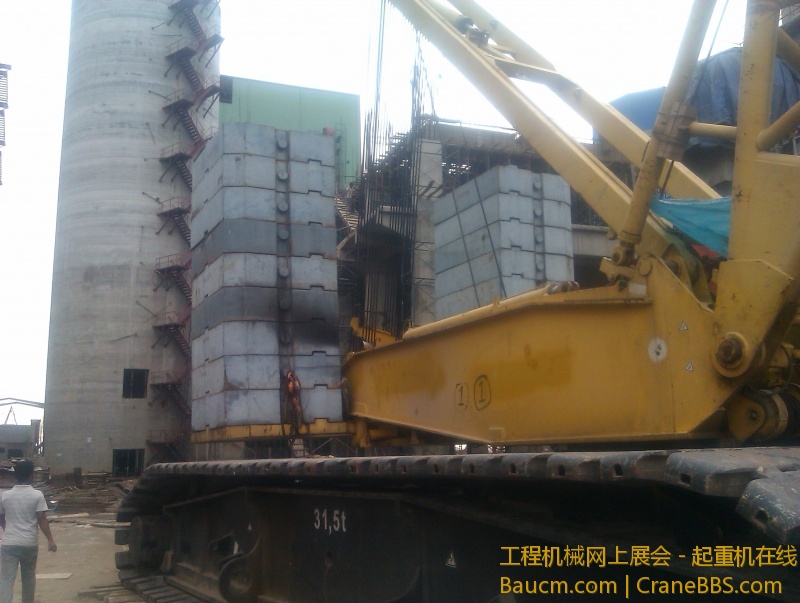

去年在孟加拉达卡工地上看到这台500T,太震撼了,不得不佩服内黄的制造能力,也不得不佩服孟加拉客户胆子够大,居然敢买这样的500吨,居然还有脸说这是CC2800,无敌的山寨极品,佩服!!!后配重一块是5.4吨,TMD谁家会这样的配重?驾驶室里所谓的电控,只有电线,没有连接任何电,就是卡车上的电线拆下来放驾驶室里。 IMAG0416.jpg

这是客户告诉我这台车是在河南内黄买的,图片有很多,我就不发了。我们应孟加拉客户请求,派了5个人去修这台车,本以为真是德马格的CC2500,但到那一看傻眼了,这哪JB是 DEMAG的车。
1,你看那配重,摞起来那么高,5.4吨一块,DEMAG工程师脑子进水了也不会这样设计,没办法客户用手拉葫芦去固定这些配重,防止配重后仰散落。
2,在车上看到BOBCAT,锦州液压厂,徐州液压厂等泵阀,DEMAG怎么也不会用这些配件吧。
3, 驾驶里所谓的力矩限制器就是 济南重汽斯太尔的卡车上拆下来的。
4,发动机是 奔驰卡车上拆下来的,根本就不是电喷的,大吨位车有不是电喷的吗?
5,副卷根本就是摆设,没有液压管去控制副卷,CC2500要是做不到主副卷同步,能干活?开玩笑。
这个造车的人的心态就是两年不开张,开张抵两年。买车的人是个孟加拉85年的小伙子,败家子啊,啥样不懂的人,
