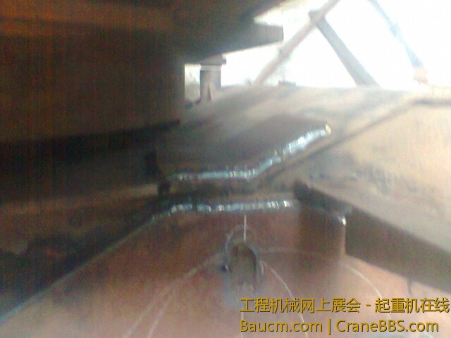

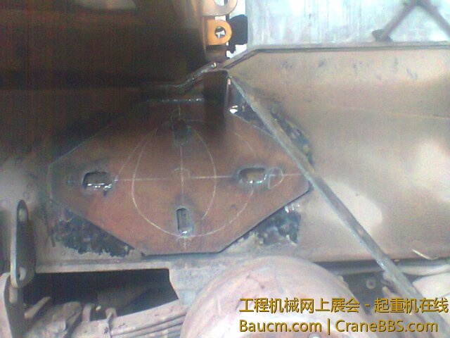

质量上是有问题的,带第五支腿的徐工的25e经常会出现第一张图的毛病,楼主的加强筋面积还是有点小了。
发表于 2013-5-29 07:33 | 显示全部楼层
发表于 2013-5-29 08:46 | 显示全部楼层
对于我这个刚入门的学妹来说,此图真心看不出是哪部分:'(
 楼主| 发表于 2013-5-29 09:13 | 显示全部楼层
QAY240--40 发表于 2013-5-29 07:33 static/image/common/back.gif
没办法那锰钢板就那么点,那大梁钢板叫一个薄。
 楼主| 发表于 2013-5-29 09:20 | 显示全部楼层
JH1990 发表于 2013-5-29 08:46 static/image/common/back.gif
回转支承下面。
发表于 2013-5-29 09:28 | 显示全部楼层
哦……这下看图能看懂了嘻嘻

这样加焊有用吗?治本不治标!!!
