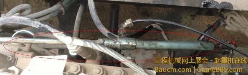

箭头标注的地方,熄火之后无法归为导致不能打火,踩着油门打着,松开就熄火,请问如何解决,加弹簧会导致怠速不稳,怎么解决?必须换吗? (W)9W46MEL(B4QZ@PYHI%WA.jpg

换一个吧
发表于 2013-5-29 19:46 | 显示全部楼层
拆了哪根东西..里面的小油缸卡住了..试试看拆开加点油..反复动一下..把里面的锈搞出来..
最直接的还是换新的吧......所以说..电喷车还是有电喷车的好处的..这直喷有时候也是麻烦的..

把小气缸换了吧,好像也就几十块钱

换把,,,,明天下雨开去整,今天把我搞头大了,,还好有两个学徒在,,不然累死了。。。
 楼主| 发表于 2013-5-29 20:02 | 显示全部楼层
韩亮 发表于 2013-5-29 20:01 static/image/common/back.gif
把小气缸换了吧,好像也就几十块钱
我是标箭头那个活口不归位 换小气缸就好了?

斯太尔的发动机   换个新球头吧
发表于 2013-5-29 22:32 | 显示全部楼层
欧2机械泵,大泵上的调速阀坏了,需要拆大泵更换调速阀。主要手工费贵。
发表于 2013-5-29 22:39 | 显示全部楼层
几年的车了?超过4年就顺便把泵校了吧,拆一次也不容易,好象不拆是换不了的,我的50D也是同样的毛病,换了调速阀就好了。

我不是怠速不稳,是熄火之后小气缸后面的活动结无法归为然后打不着火,要是加个弹簧么,怠速就不稳了,是这个意思

上面那个熄火气缸是控制油门大小的,我是说,气缸坏了熄火之后不归位,打不着,如果用弹簧拉着,怠速就不稳了。,偏高了

调速阀不回位,换弹簧没用。
发表于 2013-5-30 22:42 | 显示全部楼层
我知道你的意思,熄火后还的手动回下位才能打着车。我的50D是潍柴的,和你所描素的故障一样,换调速阀以后故障排除。

啥  那不是气缸的问题?调速阀 是哪个东西?
