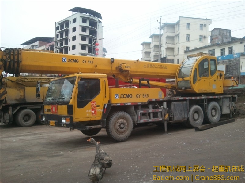

06年k5 大钩卷扬凉车有时候落钩不动 要慢慢动手柄才有反应,小钩起没微动,慢慢动手柄,要不憋发动机,要不一下就起来了没有微动。主钩起落无论怎么都是一下就全速,没微动! 是刹车压力太小了嘛!有能调整的地方嘛? 还有开空调的时候,卷扬斗,驾驶室都晃,有时候干脆不动了!
