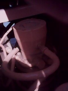

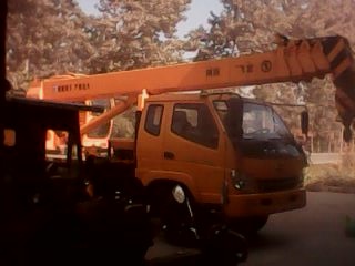

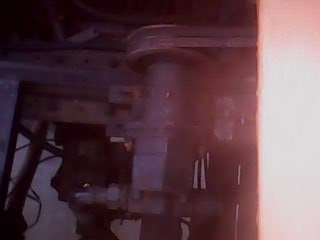

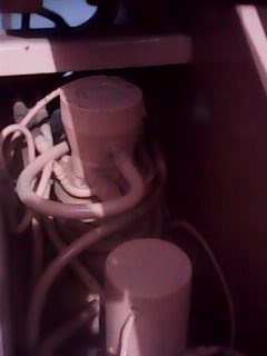

回转
回转
电机泵
电机泵
IMG0159A.jpg 手机不好,但还是拍了几张照片
发表于 2013-6-4 21:23 | 显示全部楼层
恩,我看你回转马达好像是40泵,你说的那个毛病,可能不是回转减速机的原因,可能是上车多路阀的原因,我对这方面也不太懂,你还是找SF给你看看吧,我真的帮不上忙了~~:L
