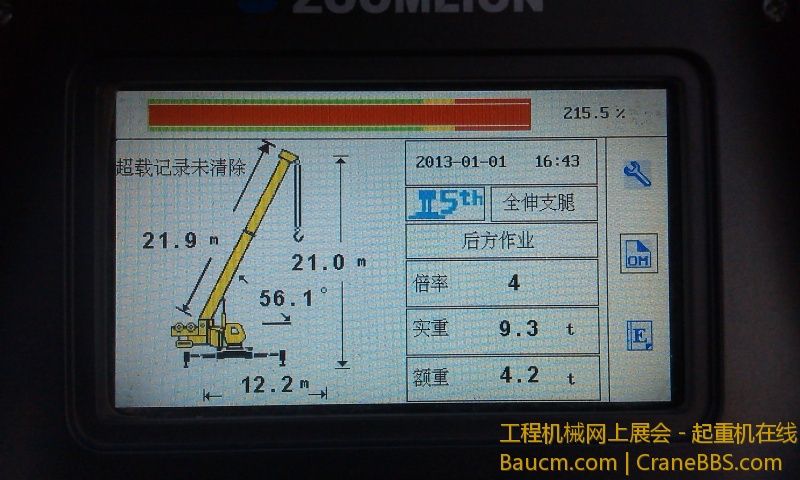

中联20H四节臂
发表于 2013-6-2 22:50 | 显示全部楼层
chenl 发表于 2013-6-2 22:47 static/image/common/back.gif
中联20H四节臂
没有翘脚
中联20H四节臂
你的是什么电脑   怎么看超载记录的 我的是弘安的
