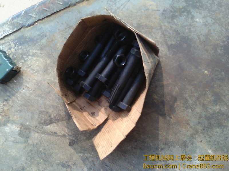

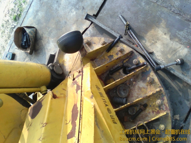

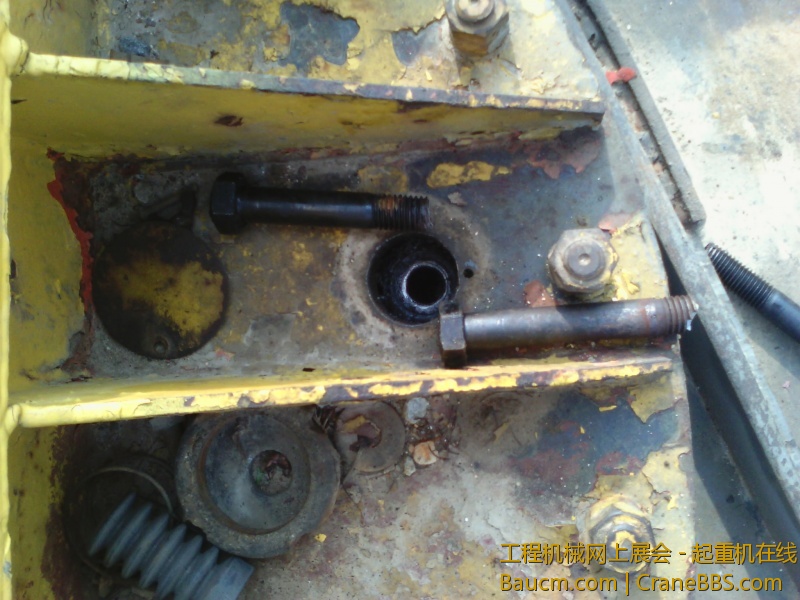

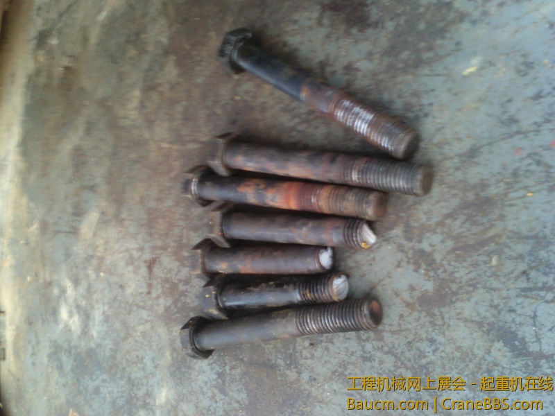

今天没有活。检查检查转盘螺丝是否松紧。谁知有断了的 IMG_20130604_162122.jpg ,没有想到断了这么多。如果在吊几次重货。就要出问题,
断了这么多,
断了这么多,
,购买新螺丝安装 IMG_20130604_162159.jpg IMG_20130604_162216.jpg 。劝告大家要勤检查检查。

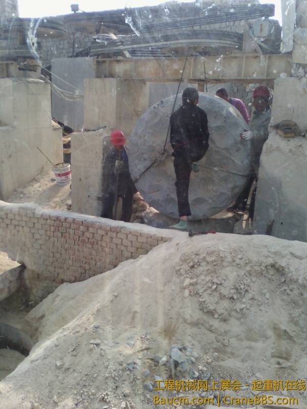

有时候吊车可能超远超负荷了 IMG_20130525_084553.jpg ,导致转盘螺丝拉断。。。。。

换 高强度的螺栓!

 楼主| 发表于 2013-6-5 05:49 来自手机 | 显示全部楼层
zhangyu 发表于 2013-6-4 21:35
呢个转盘的孔是专门检查螺丝的????我的锦州小八也是这样的封闭式转盘,
是的,转盘孔是检查螺丝换螺丝的,

太可怕了
螺栓强度不达标
