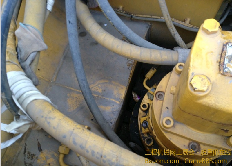

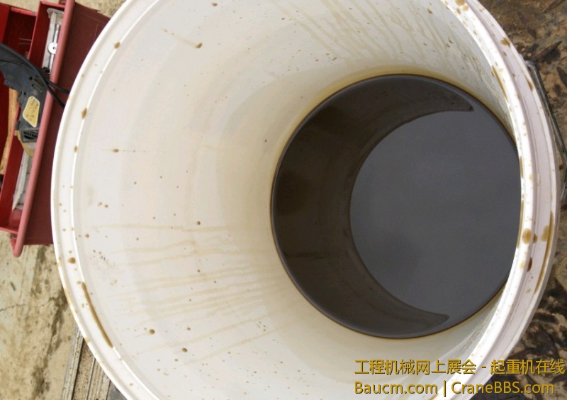

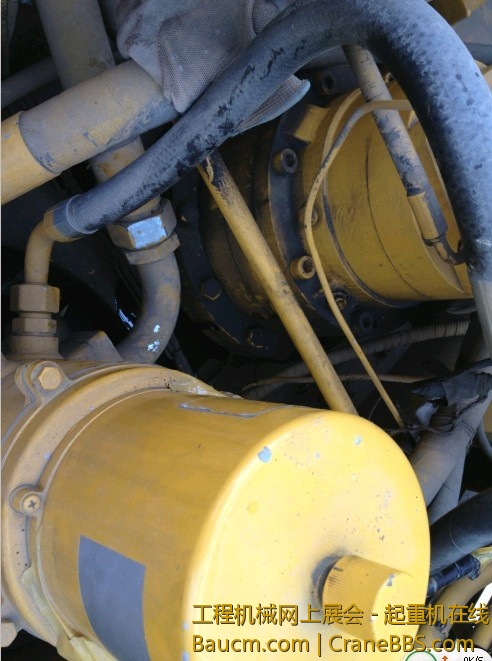

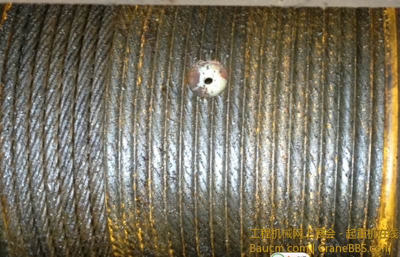

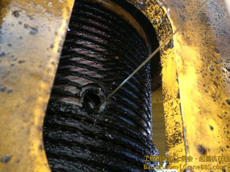

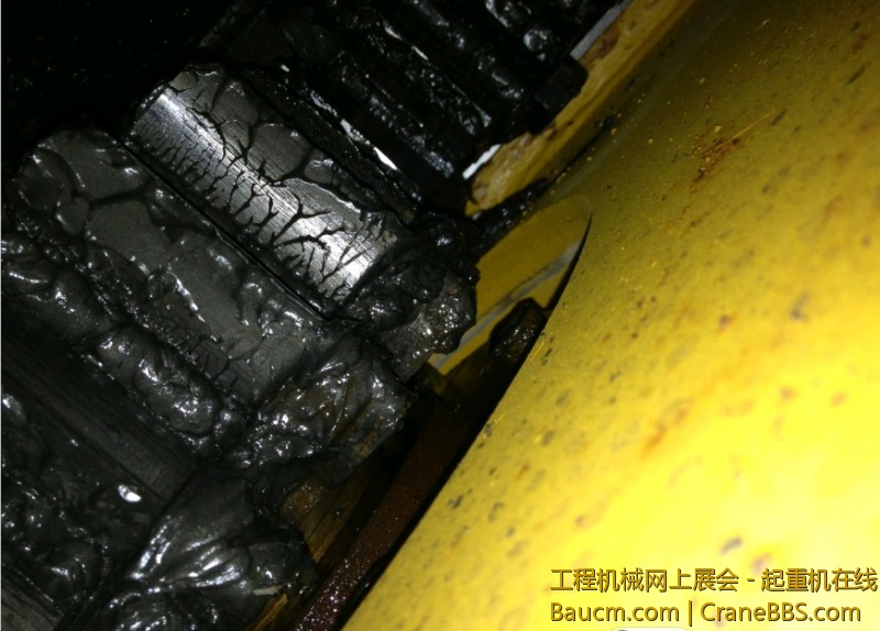

经过前几天发帖请教 论坛各位SF 的指导 谢谢大家 , 徐工20G的卷扬机齿轮油能加也能放 但是出厂时就是个缺陷 见图1  把这个孔转到卷扬机正上方会看见加油螺丝 但是里面是17#螺丝这个洞洞太小了 就有想办法开大 我用电钻暴力开孔的 开好后用工具把螺丝拿出来 ,再把这个孔转到卷扬机正下方,就会看见放油螺丝位置 ,拿出来就放油了见图2  很脏的我的3000个小时没有更换 牛X吧 见图3 油放完把螺丝上好,再转到卷扬机正上方 加油吧,根据用量适当加油。之后上好螺丝结束战斗 好像是废话  以此类推 2个卷扬机齿轮油就完成了。 回转齿轮油 我的20G 是D304的 放油螺丝在转盘处有个内六角螺丝 见图4  加油孔在 回转后方见图5  剩下的不会我说了 开吊车的SF 动手能力,,,图6是回转内齿图片 才打油没几天 呵呵

呵呵~~都弄好了啊~~你图一上面的那个盖是塑料的(是防尘用的),你用六棱扳手伸到孔里拽出来就行。你图六润滑的很好,你是怎么弄的?有省劲的办法了嘛?

chenxinxp 发表于 2013-6-7 16:19  呵呵~~都弄好了啊~~你图一上面的那个盖是塑料的(是防尘用的),你用六棱扳手伸到孔里拽出来就行。你图六润 ...
回转内齿我是把变幅油缸插销旁边一个盖子打开用小铲子抹油的 把窗户打开 手推扞转一点抹一点 一个人有点累
