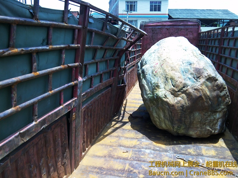

前几天吊石头出的问题,用旧的起了点毛边的两根钢丝绳(一次性吊过13T多的螺纹钢)做吊篮吊一个15T的石头上车了,吊第二个12T的刚转到车栏边其中一根钢丝绳“砰”就断了,砸下来把人家车子的栏板剐烂。还好没有转到车里面,不然车子大梁就废了。赔了4600张红的!
不幸中的万幸!下次一定注意不能我旧钢丝绳了!

 楼主| 发表于 2013-6-9 21:41 | 显示全部楼层
唐山制造 发表于 2013-6-9 21:29 static/image/common/back.gif
这点损伤要那多你就给了?
下边有两横梁弯了,下板边也变形了,走保险
