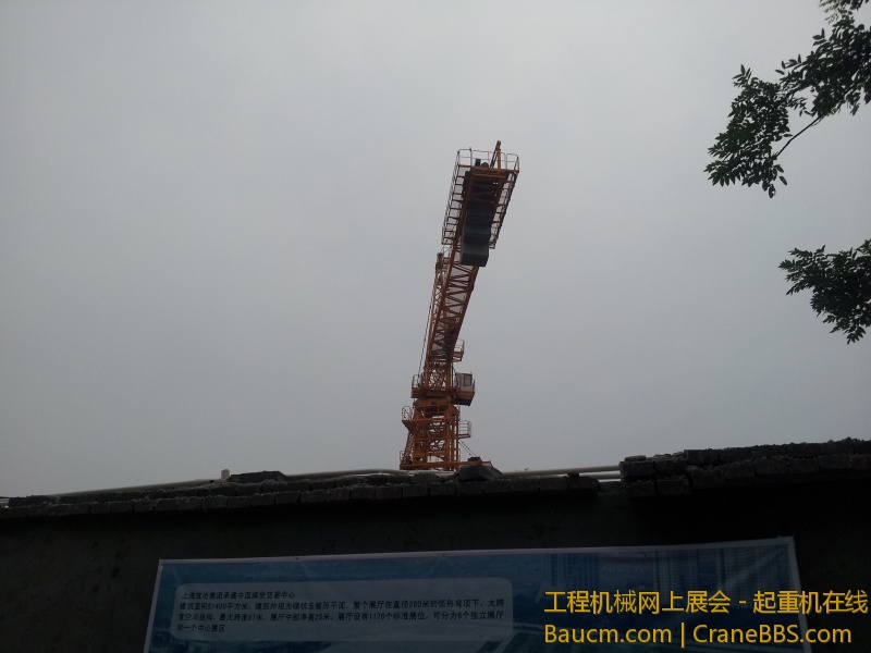

请各位帮忙看下,这是多大的塔机

看不出来,塔吊不太好用肉眼远距离确定多大的,没有个参考
发表于 2013-6-9 22:55 | 显示全部楼层
63~~

发表于 2013-6-10 06:20 | 显示全部楼层
应该是80:lol
发表于 2013-6-10 07:09 | 显示全部楼层
看似80

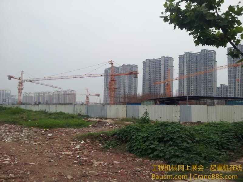

psb.jpg psb1.jpg 目测应该是这么大的!!!!尽更参考!!毕竟离得挺远图片不清晰!!

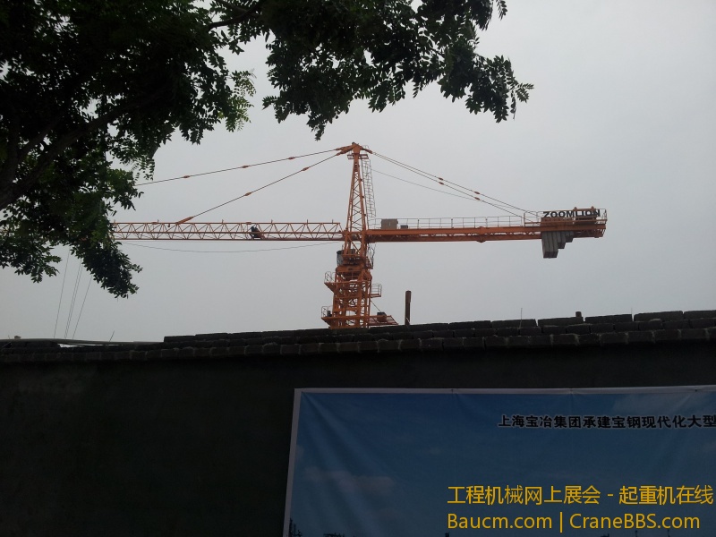

我看不像是63塔机,明天我到马路对面去拍几张近照
发表于 2013-6-10 19:59 | 显示全部楼层
xuejiao 发表于 2013-6-10 19:48 static/image/common/back.gif
可以肯定不是六三塔机

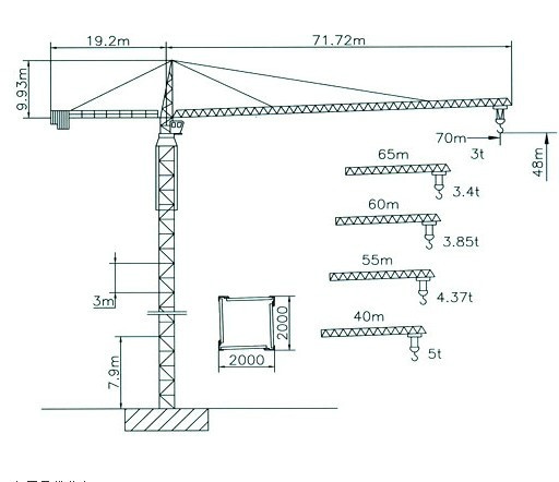

发表于 2013-6-11 08:30 | 显示全部楼层
7030吧
发表于 2013-6-11 11:25 | 显示全部楼层
中联的TC7030-12或者TC7035-16

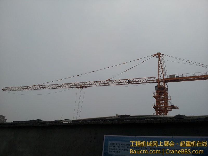

 楼主| 发表于 2013-6-11 16:15 | 显示全部楼层
再来点图片,供大家参考
发表于 2013-11-10 20:31 | 显示全部楼层
是7525   双小车  而 7030和   7035都是单小车!
发表于 2013-11-10 23:03 | 显示全部楼层
7013--10
发表于 2013-11-19 19:15 | 显示全部楼层
看配重应该是7035

发表于 2014-3-26 00:38 | 显示全部楼层
一看就是7035    看吊钩小车就知道了!
