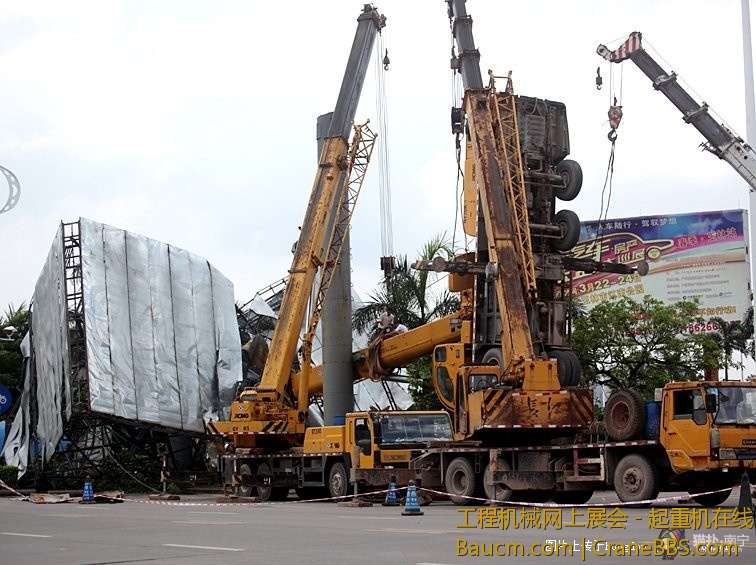

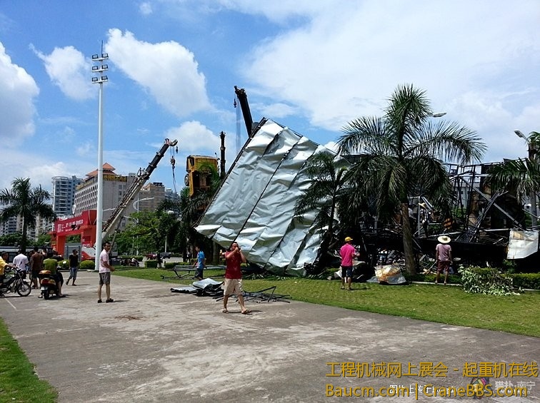

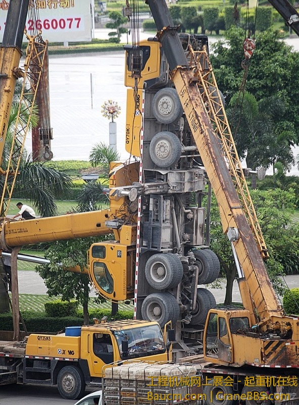

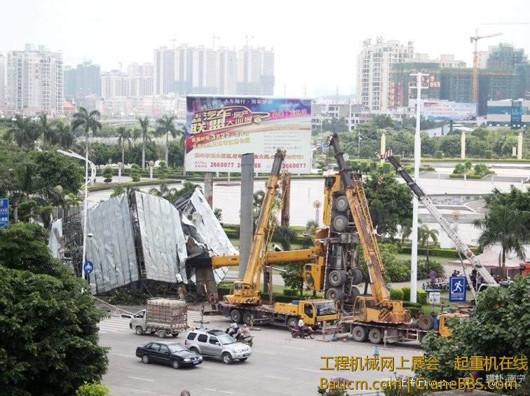

逛猫扑时看到的 所以就转过来 大神们快来分析原因
发表于 2013-6-9 22:47 | 显示全部楼层
太高太重太大意~
发表于 2013-6-9 22:48 | 显示全部楼层
这么好的场地?70竟然会翻车!25T去救它会不会有点小了?
发表于 2013-6-9 22:53 | 显示全部楼层
这么大的广告牌?70竟然敢拆?
发表于 2013-6-9 23:05 | 显示全部楼层
这下好了省的拆了,直接砸倒

 楼主| 发表于 2013-6-10 05:14 | 显示全部楼层

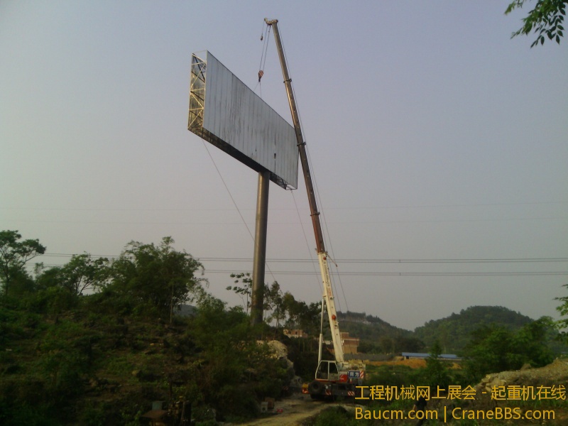

wxj19700316 发表于 2013-6-10 05:14 static/image/common/back.gif
不管你是多大车吊多少,二节出少了
发表于 2013-6-10 06:25 | 显示全部楼层

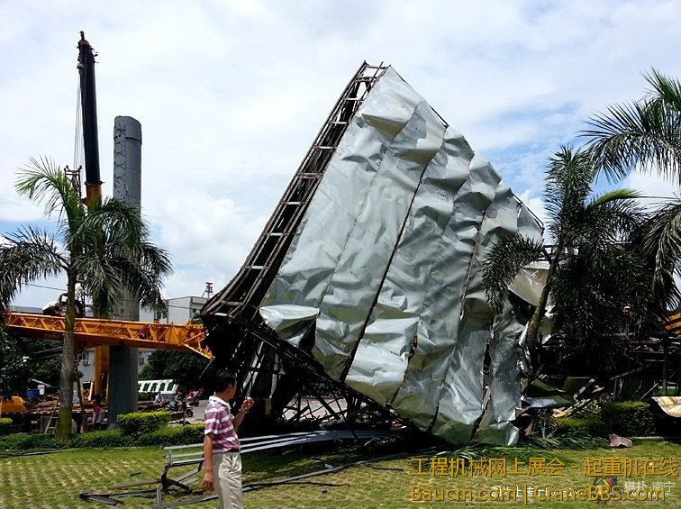

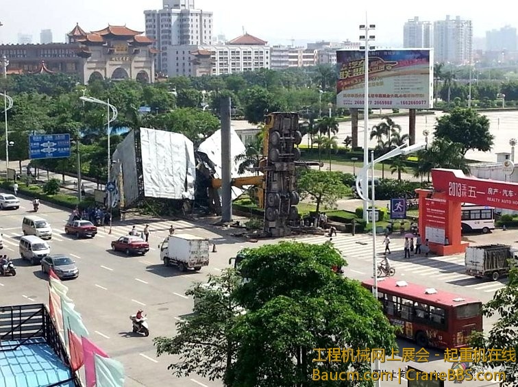

72度34米大杆怎么也吊十几吨吧?这就翻了?
 楼主| 发表于 2013-6-10 06:47 | 显示全部楼层
唐山制造 发表于 2013-6-10 06:20 static/image/common/back.gif
不管你是多大车吊多少,二节出少了
好吧 场地有限 全伸臂吊上去的 变幅和大钩已经升到顶了 靠工人往回拉才放得进柱子里 牌子是斜的 全伸带载3、4、5收不回来 只能收2节的 图片是已经焊接一半了我才照的

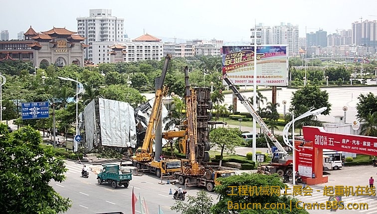

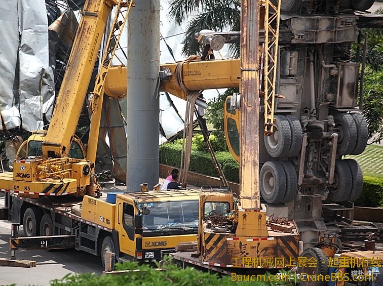

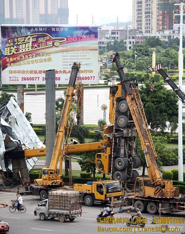

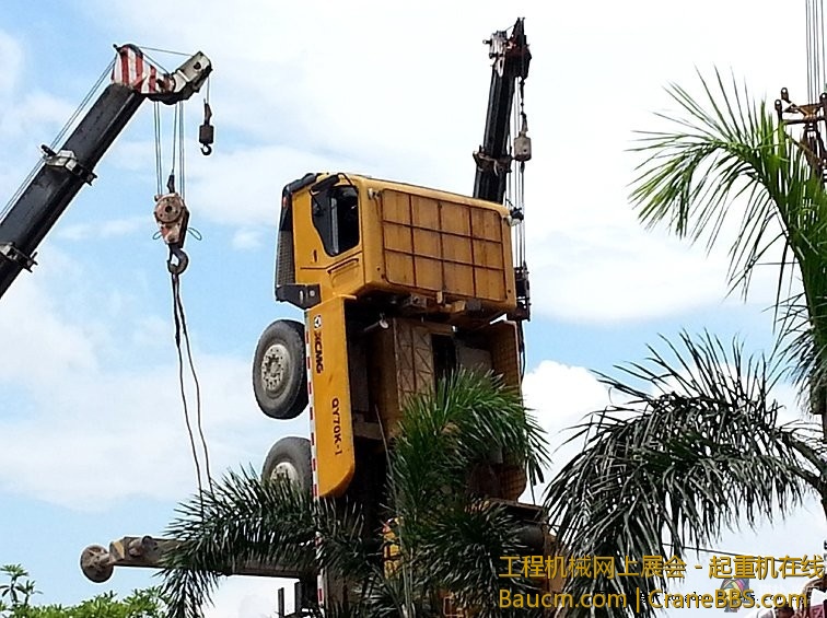

施救的吊车未免也太小了安全系数不够啊 还有个16H 两个25+16能施救70K?
发表于 2013-6-10 08:23 | 显示全部楼层
《志诚吊装》 发表于 2013-6-10 07:56 static/image/common/back.gif
一个16.一个20.一个25.
发表于 2013-6-10 08:25 | 显示全部楼层
这种活最危险!
发表于 2013-6-10 08:47 | 显示全部楼层
拜拜就拜拜 发表于 2013-6-10 08:23 static/image/common/back.gif
一个16.一个20.一个25.
这三个吊车后来能救得起不?

wxj19700316 发表于 2013-6-10 06:47 static/image/common/back.gif
好吧 场地有限 全伸臂吊上去的 变幅和大钩已经升到顶了 靠工人往回拉才放得进柱子里 牌子是斜的 全伸带载 ...
那就是摆车前估算不准确啦!呵呵!
场地好!没问题的!

老大摔倒了,家里的老二老三老四都来扶大哥起来!!!
发表于 2013-6-10 13:22 | 显示全部楼层
长江小10 发表于 2013-6-10 13:19 static/image/common/back.gif
恭喜你..答对了..
