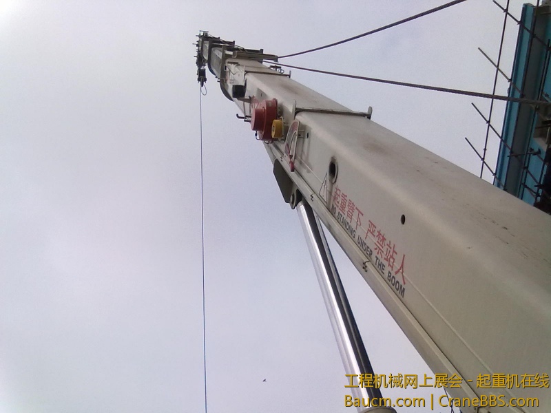

发表于 2013-6-11 13:56 | 显示全部楼层 |阅读模式
发表于 2013-6-11 15:42 | 显示全部楼层
正常 大惊小怪
发表于 2013-6-11 16:17 | 显示全部楼层
油缸顶部活动结黄油不够?还是大臂尾活动节黄油不够 我之前就是这两个打黄油就好了

估计是转台的转盘间隙大拉

大臂尾活动节黄油不够

打油吧

:L我的中联16DF和你的情况一样

打黄油啊
 楼主| 发表于 2013-6-13 21:36 | 显示全部楼层
瓷都小吊 发表于 2013-6-11 19:55 static/image/common/back.gif
估计是转台的转盘间隙大拉
唉  才半年多的车呢 就间隙大啊
春夏秋冬 发表于 2013-6-11 16:17 static/image/common/back.gif
打过黄油了 问题依旧
 楼主| 发表于 2013-6-13 21:37 | 显示全部楼层
zfwj00988 发表于 2013-6-11 21:45 static/image/common/back.gif
我的中联16DF和你的情况一样
兄弟 你怎么解决的?教下我
发表于 2013-6-14 11:37 | 显示全部楼层
检查一下抖动时候,变幅缸的压力是否正常,主要从这一块找原因。要解决问题,需要现场观察分析。
