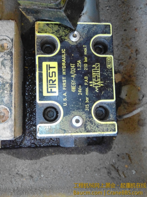

请问SF们,这种电磁换向阀电磁线圈的规格,25K先导车的,

上边  不是有  原理图嘛    照着买就行
发表于 2013-6-13 20:02 | 显示全部楼层
拆下来自己量下不久好了

线圈都是标准的,你买DC24V,1.5A的就没问题
 楼主| 发表于 2013-6-19 07:27 | 显示全部楼层
已经买到,谢谢各位SF!

25K的回转制动电磁阀
发表于 2013-6-19 21:00 | 显示全部楼层
照着去买。不过回转的不用这么麻烦,直接把里面的阀杆倒过来就好用的
