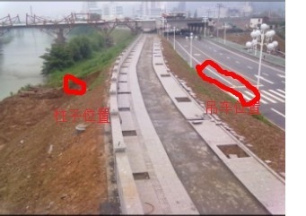

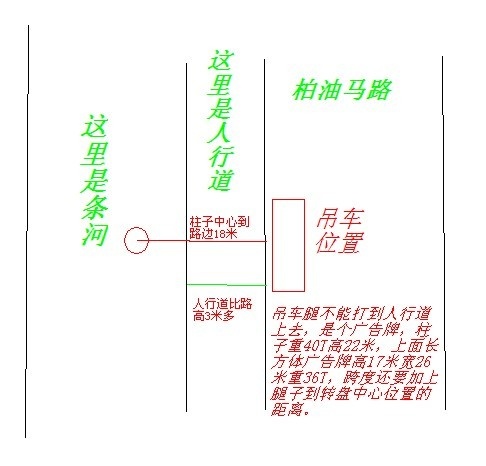

本人认为要350全配带超起,300的可以不,如果有300和350性能表的发张来看看,
 楼主| 发表于 2013-6-13 21:09 | 显示全部楼层
刚刚忘记上图了

最终决定用三一350全配带超起23米跨度50米高可以吊37T,三一350腿子到转盘中心距离要5米,把人行道挖进去2米,350全配带超起就没有问题了,月底安装到时候发照片大家看。

发表于 2013-6-16 16:24 | 显示全部楼层
吊平安 发表于 2013-6-14 17:47 static/image/common/back.gif
最终决定用三一350全配带超起23米跨度50米高可以吊37T,三一350腿子到转盘中心距离要5米,把人行道挖进去2米 ...
新手请教下,柱子到路边18米,加上支腿到回转中心的距离5米,不正好23米吗?怎么还要人行道挖进去2米?
 楼主| 发表于 2013-6-16 18:14 | 显示全部楼层
swau508 发表于 2013-6-16 16:24 static/image/common/back.gif
新做的柏油马路压了会破的,挖人行道比修路的成本低。近了一点更安全。

 楼主| 发表于 2013-6-16 19:02 | 显示全部楼层
涿州123 发表于 2013-6-16 18:47 static/image/common/back.gif
牛  等图
广告牌的位置

柱子跟广告牌都是你们干吗?
发表于 2013-6-17 18:06 | 显示全部楼层
不懂,来学习的,我感觉还是大点的安全啊
 楼主| 发表于 2013-6-17 19:25 | 显示全部楼层
swau508 发表于 2013-6-17 16:24 static/image/common/back.gif
柱子跟广告牌都是你们干吗?
是的主要也是柱子上面广告牌不好吊
