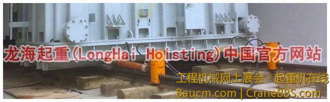

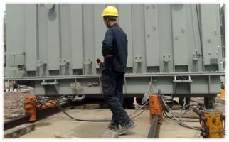

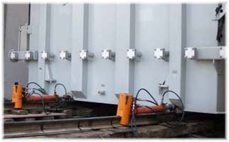

有两种,1种300吨的 还有一种是400吨的
电动液压驱动的,可以在轨道上使用,每次推进距离为600mm左右
这玩意是由夹紧钳和推移器两个部件组成。它是短距离搬移重物安装就位的一种新型的有效工具,由于它具有承载能力大、稳定性好、能连续运动等优点,所以它能在一定的工作范围内,代替目前国内移运重物时使用的枕木加滚棒等传统的移运方法,而达到安全、省工、省时、省钱的效果。

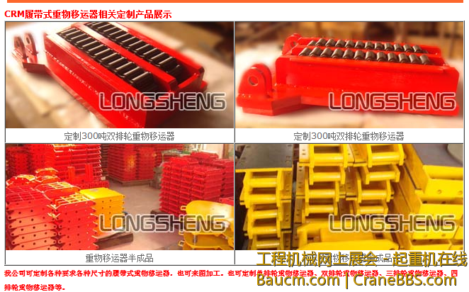

这个玩意叫 推移千斤顶
还可以配合重物移运器一起使用,就是把重物移运器放在轨道上然后再将变压器或者其它重物放到重物移运器上,再用推千斤顶推重物移运器,这样效率更高。
重物移运器
重物移运器
