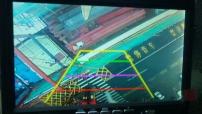

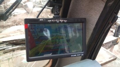

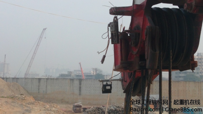

我自己装的
 楼主| 发表于 2014-5-24 12:07 | 显示全部楼层
供电怎么解决的   是无线信号的吗
发表于 2014-5-25 22:44 来自手机 | 显示全部楼层
供电用杆头上的红色信号灯
发表于 2014-5-25 22:45 来自手机 | 显示全部楼层
供电用杆头上的红色信号灯的电
发表于 2014-5-28 20:23 | 显示全部楼层
卷线盒里有多余的线。走卷线盒啊。
