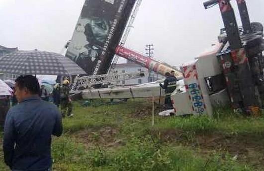

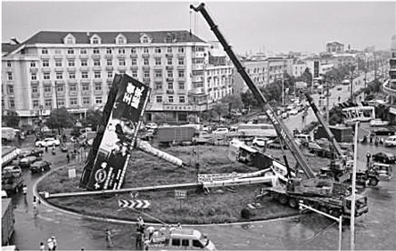

今天中午12点30分左右,海宁长安一吊车在起吊大型广告牌时,广告牌发生意外倒塌,将高压线压下。吊车司机被高压电击倒后身亡。
今天中午12点30分左右,海宁长安一吊车在起吊大型广告牌时,广告牌发生意外倒塌,将高压线压下。吊车司机被 ...

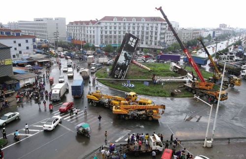

在事发现场,交通已经大面积拥堵。一大型广告牌和一高压电线杆倾倒在马路上,几根高压电线横贯马路。吊车司 ...

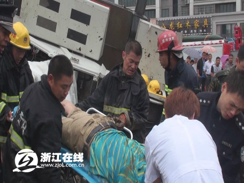

经过近半个小时的救援,被困司机被成功救出,遗憾的是,经现场医护人员诊断,他已经没有了生命体征。据了解 ...

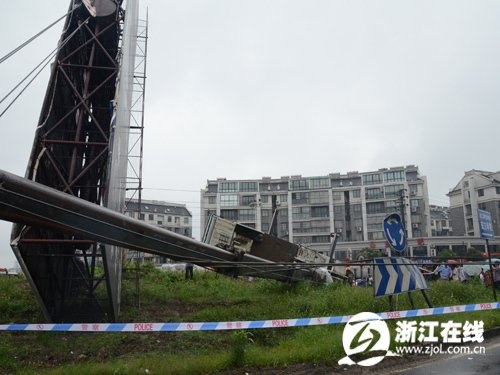

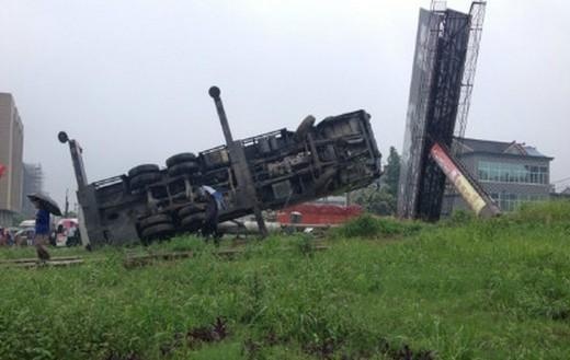

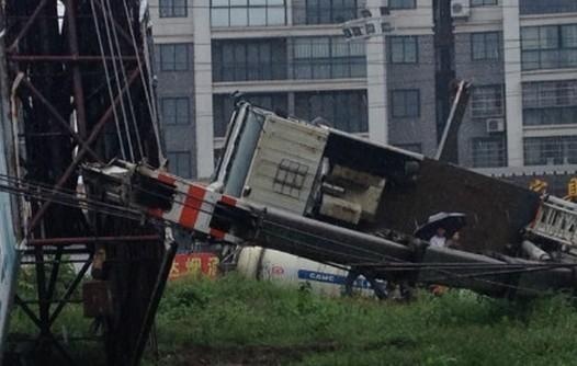

当时这辆25T吊车在硖许路与修川路轿车路口进行广告牌施工作业。在起吊一大型广告牌时,由于吊车承载能力不够,导致广告牌倾倒,并拖拽吊车致其侧翻。

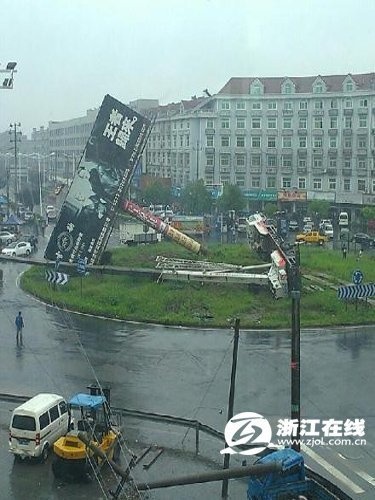

大型广告牌在倾倒后又砸中了附近的高压电线,造成高压电线杆被拖曳拉倒,倒在了马路上。幸好高压电切断及时,除吊车司机外,其余无人员伤亡。

朋友们注意了。有的老板为了增加广告牌的稳定性,都会往铁柱子里先灌混凝土,所以拆除的时候一定要小心啊。

就在我家十几公里旁,司机是被操纵杆顶住胸口致死的,而非新闻里报道的触电而亡

站位不队,距离也远了,还有应该先拆上面的牌子,再拆立柱啊,25V干这个应该是没问题的。

这车也没有支好哪有在前面吊的

对头,这车停的位置不对,还太远了。
发表于 2013-6-15 21:04 | 显示全部楼层
车可以坐到最佳位置,为什么坐那么远?   还有1楼说的,这是25的好吧! 不是50
