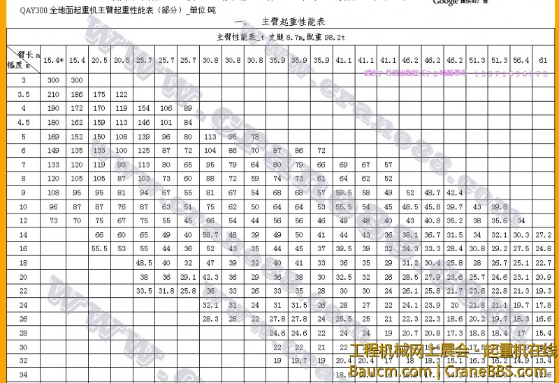

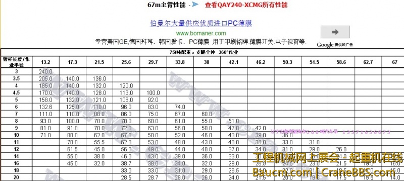

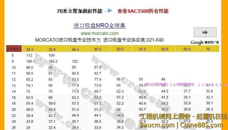

发表于 2013-6-15 21:59 | 显示全部楼层

发表于 2013-6-15 22:02 | 显示全部楼层
5655017 发表于 2013-6-15 21:38 static/image/common/back.gif
240吨  就可以干  溜尾100吨
QQ截图20130615220145.jpg   真心吊不动
