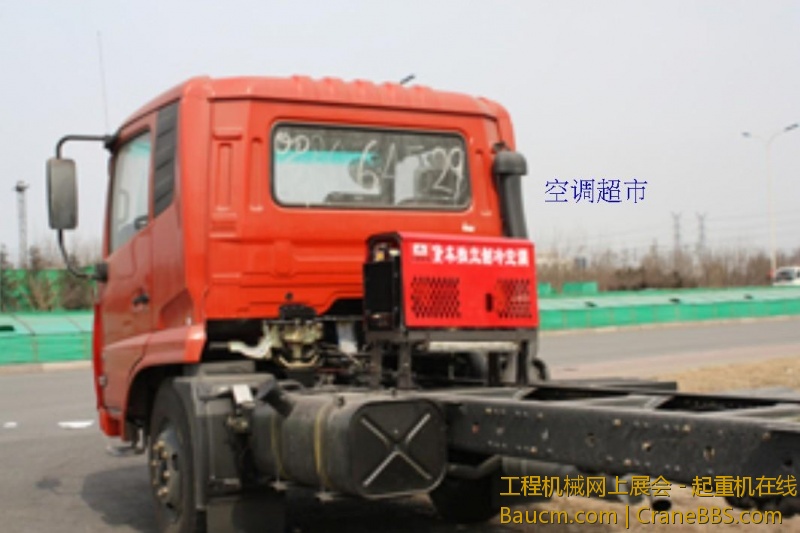

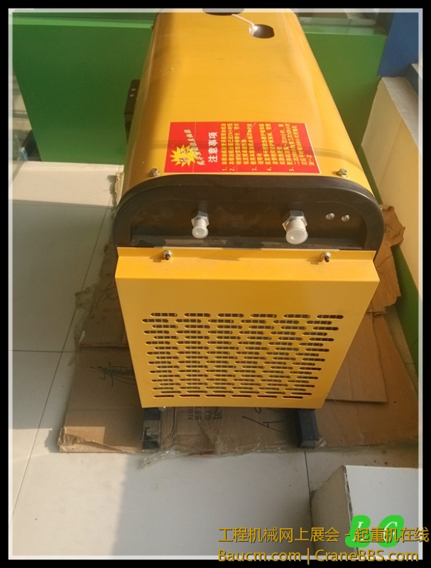

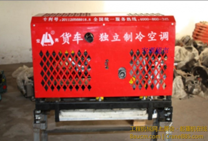

这个改装方案怎样 把货车的单缸独立空调移植到吊车上体积不是很大中联的大包围里轻松放下 那个黄色的是凯马风冷机振动小 仅供参考 T2iZYYXfVaXXXXXXXX_!!346126394.jpg T2xgBSXoNcXXXXXXXX_!!392268197.jpg T21jRPXe8dXXXXXXXX_!!392268197.jpg

楼上的能再详细说一下嘛,包括价钱。
发表于 2013-6-18 20:11 | 显示全部楼层
4000多  一个小时3元

能量是守恒的 有守恒定律 用哪里的液压油都是液压泵的力量 你们不要小看508压缩机 没个5 6个马力还带不动呢
发表于 2013-6-18 21:45 | 显示全部楼层
yuansl 发表于 2013-6-18 21:38 static/image/common/back.gif
买一套接上就可以了
是的 我看见过他们安装 就两个管子接上就OK了 现在好多长途货车都改这东西 停车一样有空调 有的还是自带发电的 我个人觉得那个黄色的好 带电启动的

请问这个黄色的哪有卖的 给个链接
发表于 2013-6-21 14:14 | 显示全部楼层
《志诚吊装》 发表于 2013-6-18 19:33 static/image/common/back.gif
这个改装方案怎样 把货车的单缸独立空调移植到吊车上体积不是很大中联的大包围里轻松放下 那个黄色的是凯马 ...
请问这个黄色的哪有卖的 给个链接
