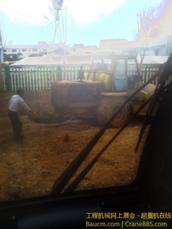

  我R,  比我140的发动机还废油..   我最多200搞定你的事.  [我从厂进而开回来600Km, 加了750块钱的油, 刚好到红线.]
  我的8A 弄回来,总体来讲过得去....比我们这里的飞龙8吨,新源8啊要稍强一点....卸货绝对远超他们.
这个是我干过的一小部分活,你可以自己点这个链接看.
8A侧面吊跟起重表上差不多.后面稍为能超一点.......从吊重能力上来进比飞龙强多少,自己看下图 (这是我两个月来超载最大的一次,压路机有多重,自己想.幅度有多远自己看)
从用的感觉上来讲.下车江淮威玲,工程桥.没得说.......上车回转确实比较不错,比较平移.....变幅i不行....搞快一点就有点抖.[过两天售后来处理 ]
售后还有一般,至少比飞龙在强点.我电话一打,约定时间他们就来了.
干吊楼板那样的轻快活不如小厂车灵活 (因为没有双卷所,也没有电机,也没有空档快放功能) 还有一点就是我的变幅的点抖.每次不敢搞快.所以就慢了.
不知道等售后弄好了会不会好点.
