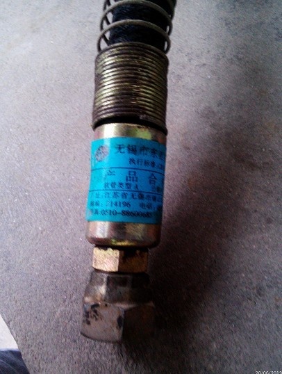

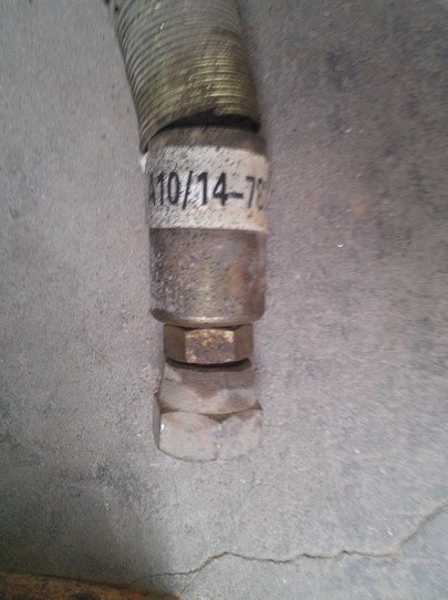

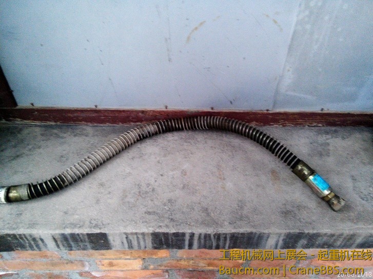

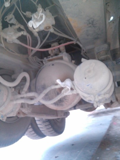

!!后桥刹车管漏气!!!拉手刹不漏!!!不拉手刹熄火就漏!!漏完自动轮子自动锁死!!难道人家设计就是这样的??在你自己熄火后忘啦手刹就漏气到完为止后自动锁死???????求SF!!!现场解答!!坐等
漏气的气管
漏气的气管
后桥拆气管安装位置
后桥拆气管安装位置

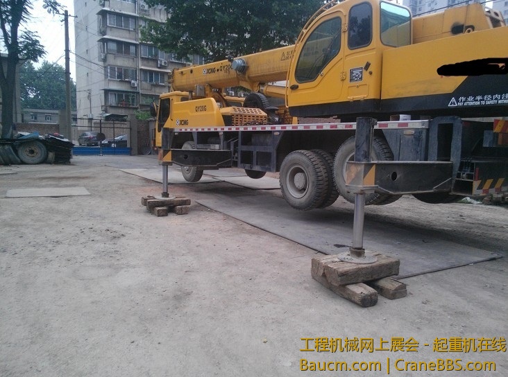

没木头了!!就这么高
没木头了!!就这么高

断气刹 没气不行的

有断气刹的车,车没气了轮子就会锁死没气顶他

为防止事故设计的
