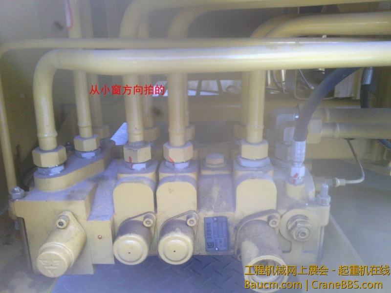

发表于 2013-7-15 17:56 | 显示全部楼层
调整溢流阀试试。
 楼主| 发表于 2013-7-15 20:59 | 显示全部楼层
哪一个是溢流阀?

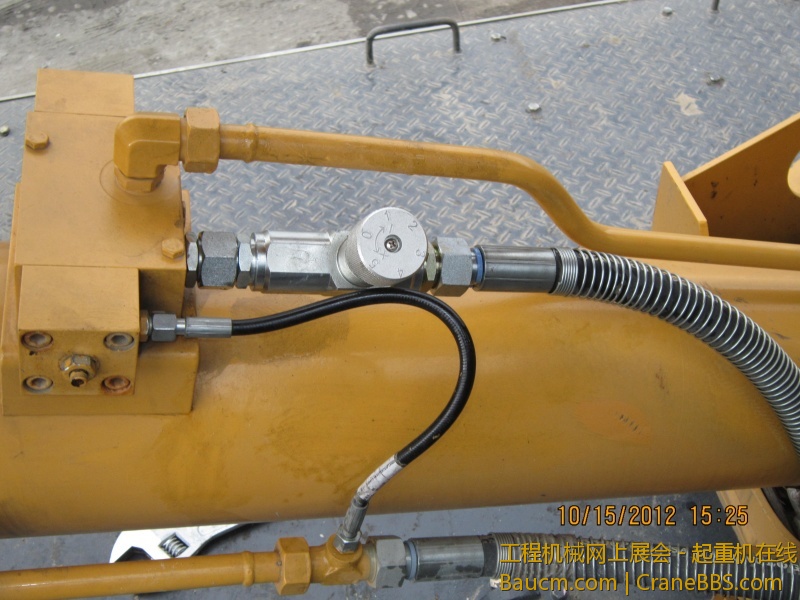

发表于 2013-7-15 21:47 | 显示全部楼层
找售后就能买到 我这图是12吨柳工上安装的 新车爬杆就抖动 安了就好 我是黑龙江售后给买的
发表于 2013-7-30 19:32 | 显示全部楼层
传说中的我 发表于 2013-7-15 21:47 static/image/common/back.gif
安装的是什么呀谢了
发表于 2013-8-2 14:20 | 显示全部楼层
多少钱买的
发表于 2013-8-2 16:06 | 显示全部楼层
这东西不错..叫什么名字.
发表于 2013-8-3 19:49 | 显示全部楼层
节流阀吧
 楼主| 发表于 2013-8-3 20:54 | 显示全部楼层
你这个东西叫什么名字啊?多少钱装的?
另外这个东西装上去之后,变幅的起落时间有没有变化.....
速度是不是变慢了?

发表于 2013-8-13 21:52 | 显示全部楼层
QQ602943746联系他柳工售后  安装了 可以调速 趴臂稳 加油趴臂没反映  台臂可以加油
