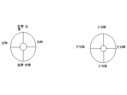

大家看看先导手柄控制这样设计会不会更好些
发表于 2013-6-28 18:36 | 显示全部楼层 |阅读模式
手柄.JPG 这样是不是更好操作些
发表于 2013-6-28 18:47 | 显示全部楼层
感觉大钩操作起来有点不舒服
个人觉得徐工的先导操作 挺容易的
中联三一的出臂和小钩来回转换挺别扭的   有时候 赶上 同时出臂 落小钩 还得来回转换  不方便
发表于 2013-6-28 19:00 | 显示全部楼层
不舒服  个人感觉  大小钩子还是一手一个的好
发表于 2013-6-28 19:24 | 显示全部楼层

发表于 2013-6-28 20:12 | 显示全部楼层
你的不实用,大小钩咋能在一个手柄上,收手是用力最符合人的思维。
画蛇添足
发表于 2013-6-28 20:14 | 显示全部楼层
大小钩两手控制才合理
发表于 2013-6-28 20:16 | 显示全部楼层
如果说真是想多动作一起的话那我建议加两个脚踏板去控制伸缩和边幅,那样就可以实现4个动作一起拉

这样设计大钩小钩一起工作很麻烦 好像...

25K2 发表于 2013-6-28 18:47 static/image/common/back.gif
感觉大钩操作起来有点不舒服
个人觉得徐工的先导操作 挺容易的
呵呵 ···本人恰恰就是喜欢中联的出臂!!在小勾上!!手柄上有个转换开关!!其实很方便!徐工出杆手脖子那叫一个酸啊!!我每次出杆  都得左手辅助右手往外推!!!!而中联的左手前后就解决了!!!和大吊车一个顺序!!!
 楼主| 发表于 2013-6-28 21:21 | 显示全部楼层
其实我感觉每个人的使用习惯不一样   如果厂家能不把各个功能固定  改成电脑控制  可以自己设定各方向键位就好了 不过这样的要电比例加软件控制才能实现吧
发表于 2013-6-28 21:38 | 显示全部楼层
感觉不舒服。还是现在这种舒服
发表于 2013-6-28 22:09 | 显示全部楼层
我觉得还是研究研究回转 和小勾的慢动作,意思是可以发明个按钮 如果想慢放小勾 回转味道回转 不用靠手感 直接按住按钮就能做到,一个很有作用啊!
发表于 2013-6-28 22:11 | 显示全部楼层
可不可以把出臂换左脚控制,就什么问题也没有了。
发表于 2013-6-28 22:51 | 显示全部楼层
你想这样 自己把管子换一下不就OK了

tu5459 发表于 2013-6-28 21:21 static/image/common/back.gif
其实我感觉每个人的使用习惯不一样   如果厂家能不把各个功能固定  改成电脑控制  可以自己设定各方向键位就 ...
赞成 那 样更人性化  我特欣赏下车打支腿触摸屏按键的那种!
发表于 2013-6-28 23:10 | 显示全部楼层
个人感觉钩子还是一手一个方便点!

发表于 2013-6-29 00:55 | 显示全部楼层
不合理,大小钩不好配合
发表于 2013-6-29 01:36 | 显示全部楼层
大小钩一个手柄  不好!

 楼主| 发表于 2013-6-29 08:49 | 显示全部楼层
jzsas29 发表于 2013-6-28 22:09 static/image/common/back.gif
我觉得还是研究研究回转 和小勾的慢动作,意思是可以发明个按钮 如果想慢放小勾 回转味道回转 不用靠手感 直 ...
你的意思是说微动按钮吗    我也想过这个    如果能加个水平递送的功能更好    哈哈  我的要求是不是太多了
发表于 2013-6-29 21:40 | 显示全部楼层
tu5459 发表于 2013-6-29 08:49 static/image/common/back.gif
你的意思是说微动按钮吗    我也想过这个    如果能加个水平递送的功能更好    哈哈  我的要求是不是太多 ...
以后应该会实现吧 毕竟这是人性化设计
