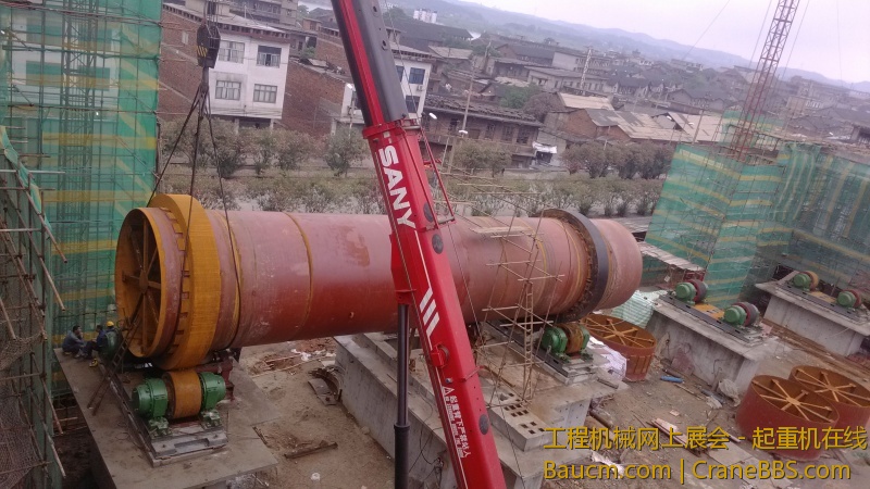

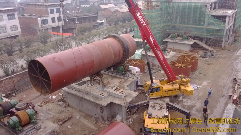

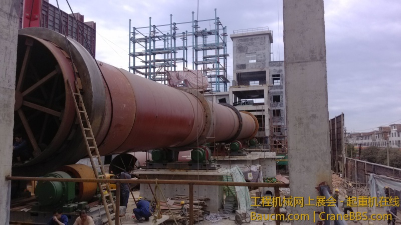

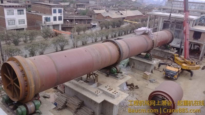

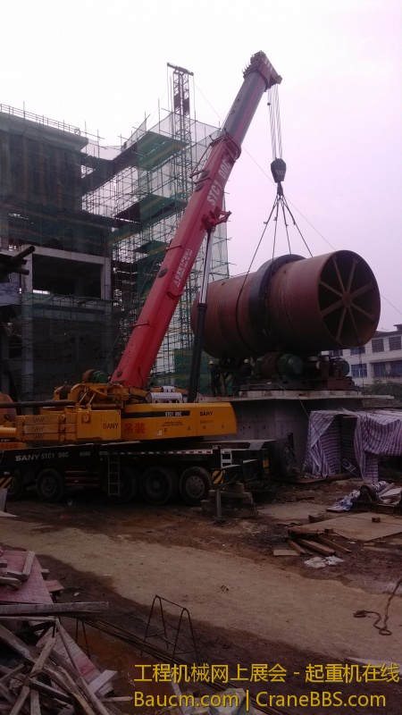

回转窑,直径4米的

其实此车最大的亮点是  配重通过平推油缸后移!片面的说可以理解为后移的那一块等于增加了配重!!!图中仔细观察  看以看见!!!绝对是一大亮点!!听说能整体后移80CM!!大家想象一下会是什么效果!

那几节管子是怎么连到一起的啊?如果是焊的,那可考手艺了。

。。。。配重的重量X0.8米=配重后移0.8米所增加的起重力矩。就这么简单。

有可能后仰!

第三张图62吨.
