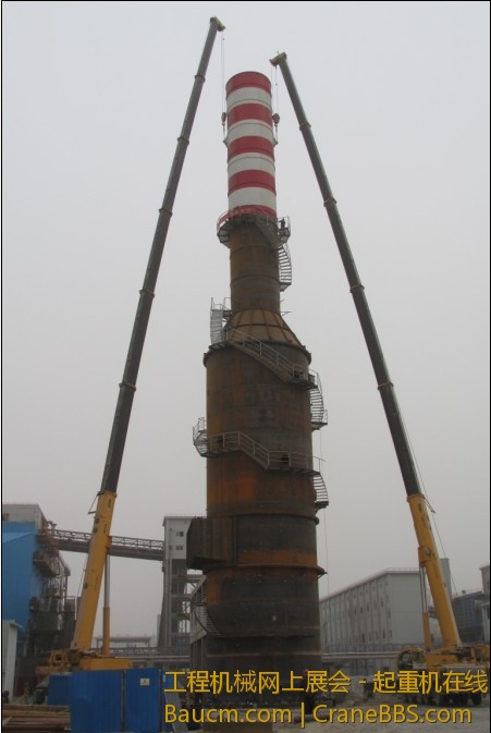

QAY240和QAY180抬吊
QAY240和QAY180抬吊

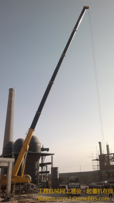

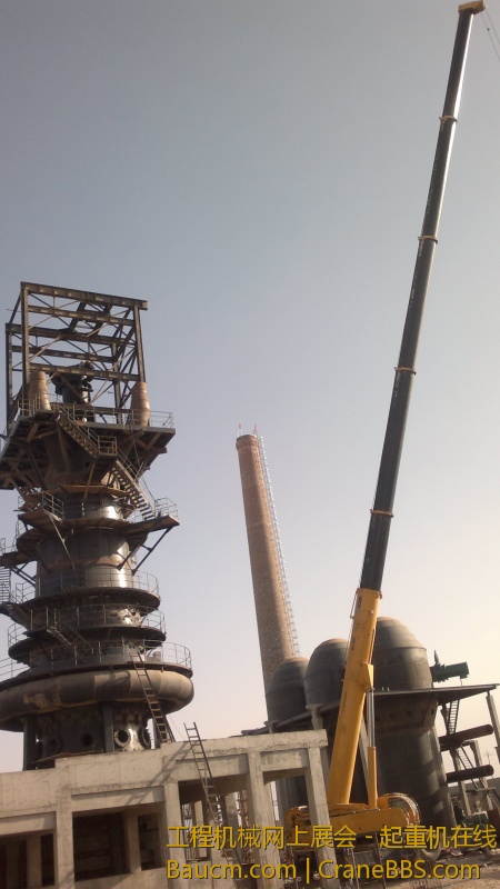

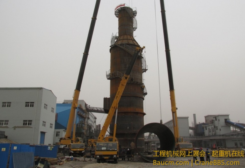

61M钢厂脱硫烟筒
61M钢厂脱硫烟筒

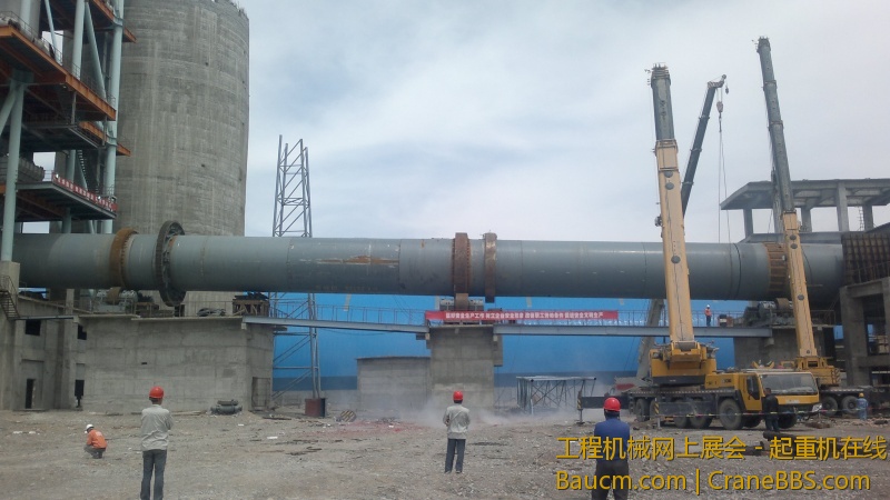

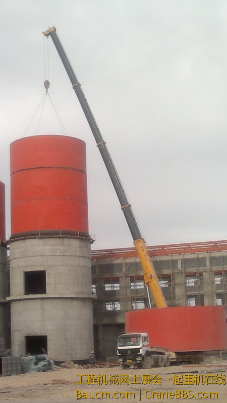

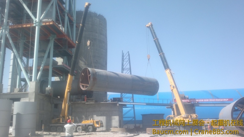

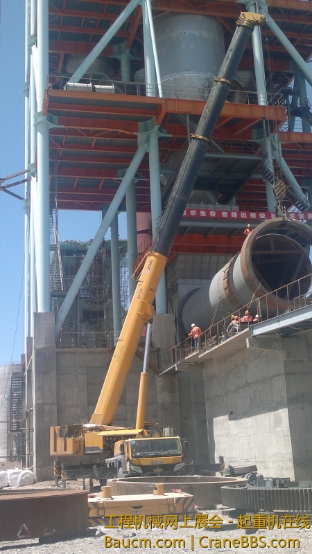

新疆克州天山水泥厂吊5000型回转窑
新疆克州天山水泥厂吊5000型回转窑
