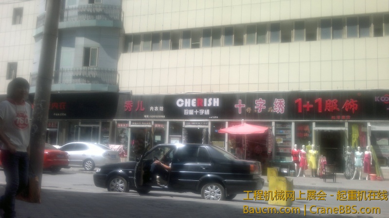

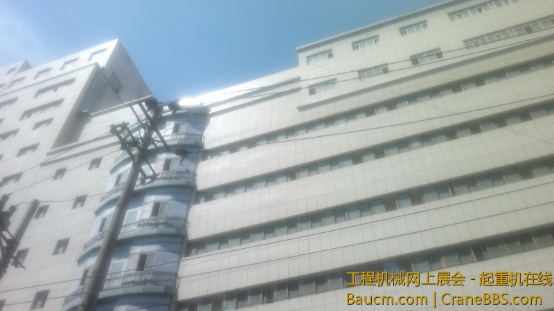

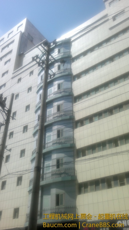

2013-06-27-10820.jpg 2013-06-27-10821.jpg 2013-06-27-10822.jpg 此楼总共九层,商场式的,吊装点就在电梯口正上,这样就可以低一层了,应该是八楼楼顶,六件货。最重的是八百的干式变压器,重量应该在两吨多点,可以吧:) 吊上去放到边上就OK了吊装费还行、二十:P

商场一般情况下   层高要比住宅高出不少!!!但估计每层3米算应该没什么问题!!也就是说你至少要出35米臂 才能干活!!!不过这活还是没问题的!!只要车停的到位!

商场一般情况下   层高要比住宅高出不少!!!但估计每层3米算应该没什么问题!!也就是说你至少要出35米臂 ...
呵呵 支车位置很好,这楼一层有4米

每层楼高是五米,刚回家真不相信有那么高,加付杆刚好,干了四个小时
