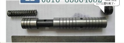

发表于 2013-7-13 18:43 | 显示全部楼层
1:看一下冲液溢流阀
2:主副钩换向阀的换向阀杆的弹簧
3:主副钩换向阀的换向阀杆的锣堵

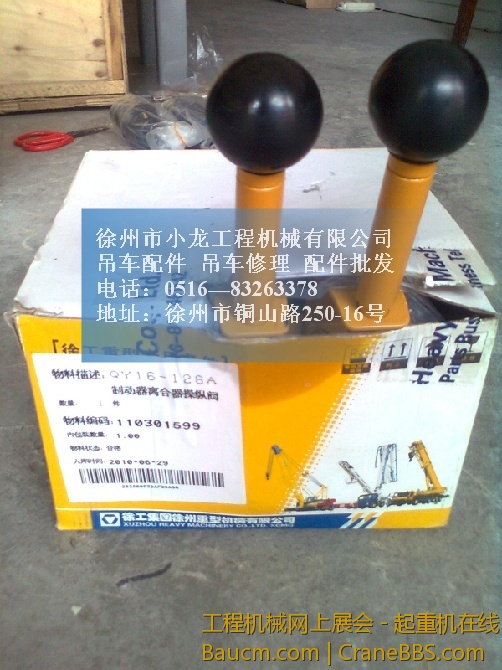

发表于 2013-7-13 23:41 | 显示全部楼层
火柴棍 发表于 2013-7-13 18:43 static/image/common/back.gif
1:看一下冲液溢流阀
2:主副钩换向阀的换向阀杆的弹簧
3:主副钩换向阀的换向阀杆的锣堵
