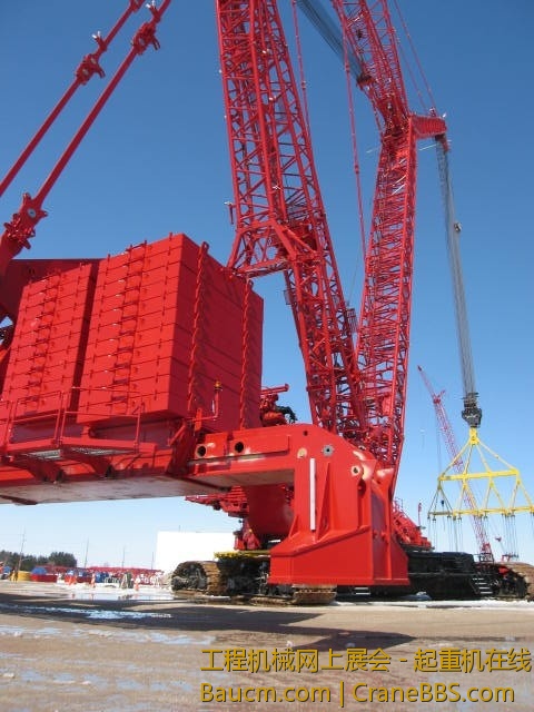

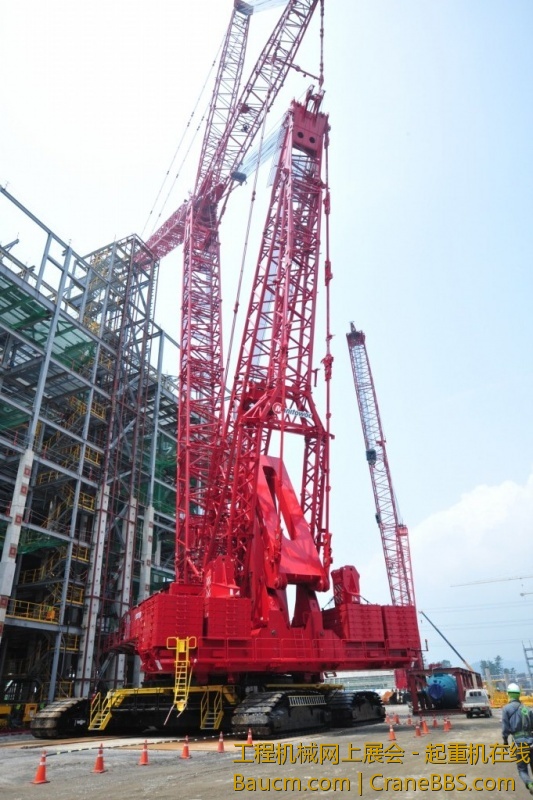

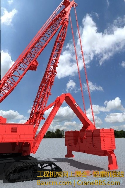

从后部能看出这两款VPC配置的区别; 超起永远离地才好用

楼主是MANI的谁呢?第一张照片应该是这两天照的。
VPC的横向“支腿”没有装,估计和后面超起配重的重量有关系。:lol

区别只在支腿,为了改变离地间隙

没看明白它的超起装置怎么工作的

后门架支撑,推杆运动使配重单摆;简单可靠不接地

看着挺复杂,
