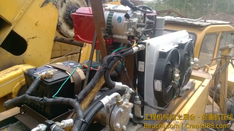

发表于 2013-8-28 09:32 | 显示全部楼层
你的发电机和电瓶是怎么连接的 需要调节器吗
发表于 2014-4-30 19:18 | 显示全部楼层
不需要,直接上

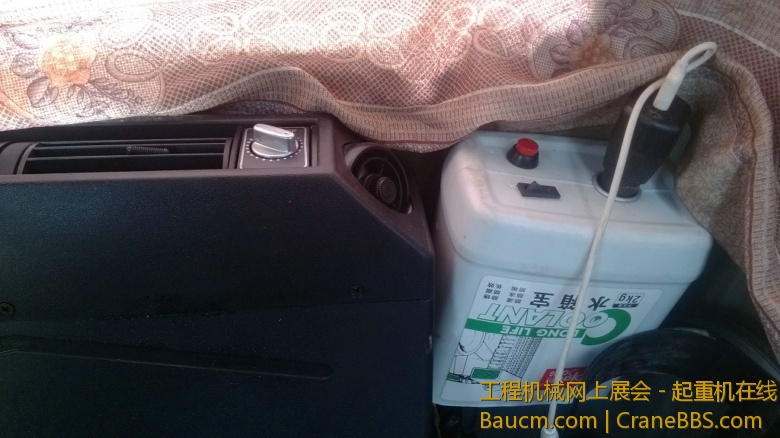

发表于 2014-7-23 21:58 | 显示全部楼层
弄的开关座挺有意思

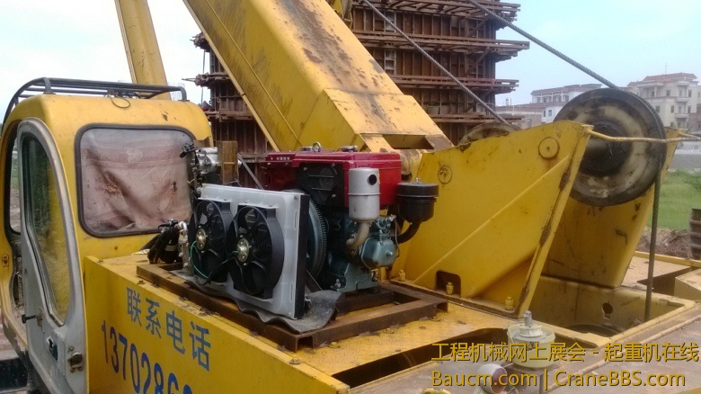

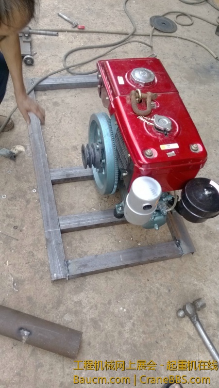

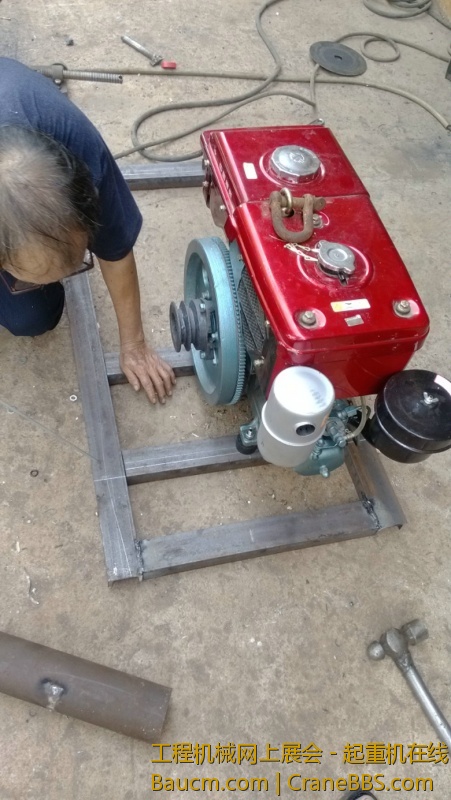

发表于 2014-7-23 23:18 | 显示全部楼层
我刚装,二手8马力水冷柴油机600元,空调一套1500元,发电机350,辅助材料200元,电焊200元,一共2850元
