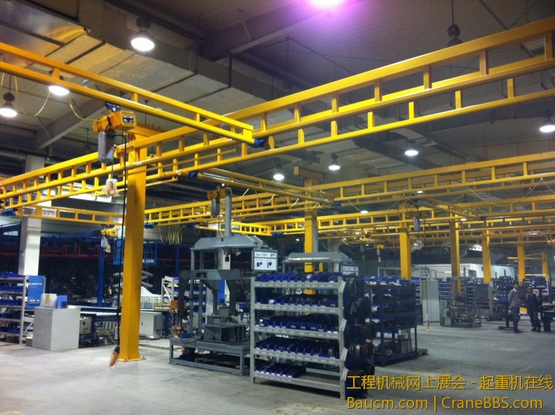

恭喜您在工厂安装了轻小型的工位起重机,它可以大幅提高生产效率,降低劳动强度和工伤潜在风险。接下来,最为重要的是什么呢?那就是现场的操作者可以按照一定规范准确地使用起重机。
