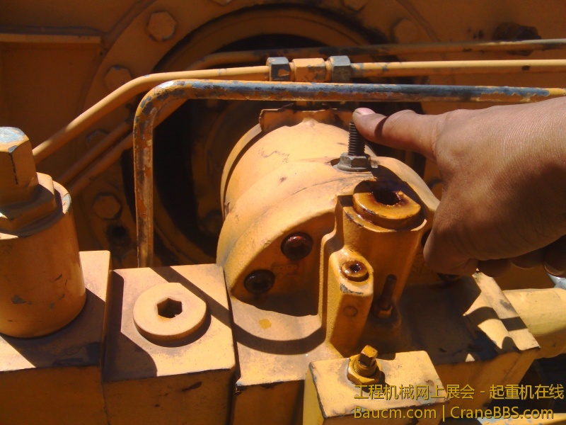

大钩速度慢 小钩正常  大钩卷扬落钩比起升慢一些 声音闷 加油也不快多少  最上边的有调过的痕迹 长江25的朋友刚买的车 试验过把大小钩油路调换卷扬不动了  左边的伐也调过  也不行
 楼主| 发表于 2013-7-9 19:12 | 显示全部楼层
 楼主| 发表于 2013-7-9 19:18 | 显示全部楼层

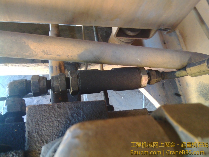

图片2有跳过痕迹 是不是想超载才故意调慢啊 去年买的二手车 一直困扰
有调过痕迹
有调过痕迹

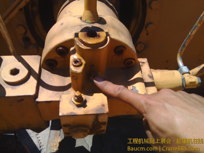

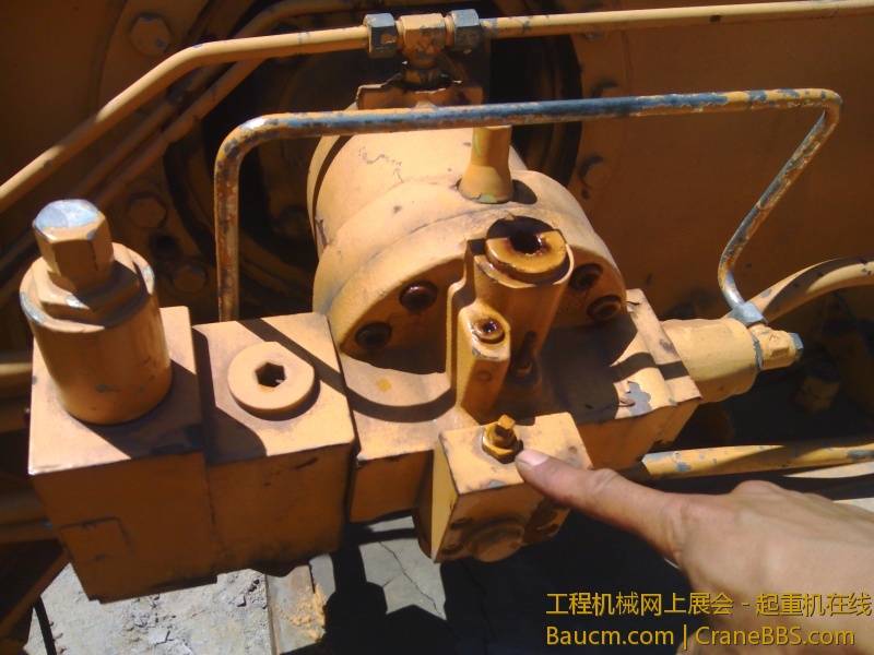

最后的那图手指的位置左手平衡阀上的盖子旋开 正时针调 再调上车组合阀 大钩溢流阀 就会快 但压力别放太大 不然会出现跳楼梯的问题
发表于 2013-7-12 21:47 来自手机 | 显示全部楼层
相相 发表于 2013-7-11 01:07
最后的那图手指的位置左手平衡阀上的盖子旋开 正时针调 再调上车组合阀 大钩溢流阀 就会快 但压力别放太大  ...
平衡阀应该是逆时针调、才快的吧!
发表于 2013-7-12 22:05 | 显示全部楼层
最后不是平衡阀~是阻尼阀~~
 楼主| 发表于 2013-7-14 20:02 | 显示全部楼层
只有这个有调过痕迹  这叫什么  弄它对么
发表于 2013-7-15 01:04 | 显示全部楼层
RE: 卷扬怎么调试
传说中的我 发表于 2013-7-14 20:02 static/image/common/back.gif
只有这个有调过痕迹  这叫什么  弄它对么
谁和你说的逆时针????? 不能只调这个 还得调操作阀上的溢流阀
 楼主| 发表于 2013-7-18 19:54 | 显示全部楼层
是这个伐么 高手指点啊
