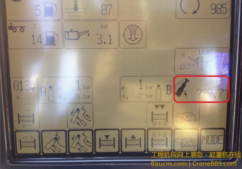

主臂:84米 T6Y   遇到电脑出现这问题,求高人解救 :L

不是吧,电脑居然出现这样的故障?找利勃海尔中国售后吧。

主臂干还没有出好,你的超起也是,还没在规定的角度上。等你出好主臂杆,超起角度应该是15度,你在试试就好了。他是在出好主比杆,超起张紧所用的主臂角度提示。

出好臂,超起要到15度,然后吊臂趴到电脑规定的角度,在张紧超起,出来OK字母了就可以工作了
