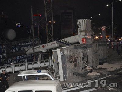

7月11日晚21时10分许,六盘水市南环路与水西路交叉口处,多名工人对一樽广告架进行拆卸时,广告牌意外下坠,拽翻正在起吊的大吊车,造成2死3伤。
  这樽广告架有10多米高,面积约有200平方米,支架全是铝合金。
  据目击者介绍,事发前,广告牌上有3名工人在进行电焊切割,地面上一辆起重机伸开臂展,准备将切割下来的广告牌吊到地上。“突然广告架往水城河方向倾斜,紧接着传来几声巨响,拽着起重机吊臂的广告牌发生下坠,起重机吊臂又砸在支架上,起重机被拽了个侧翻!”
  事发后,当地公安、消防等部门赶赴现场联合救援。参与救援的消防官兵说,有两名工人被侧翻的吊车砸压,当场死亡,另有3人受伤。
  据介绍,侧翻的吊车有80吨重。“初步分析,可能是广告牌发生倒塌后重量太大,超过了吊臂的承载量,才将吊车拽翻的。”消防官兵说。目前,事故原因还在调查中。

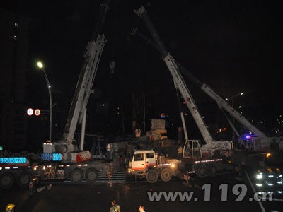

21时30分,六盘水特勤消防中队接到“119”指挥中心调度命令后,立即出动一台多功能抢险救援车、一台A类泡沫车、一台水罐泡沫车、一台水消防罐车及20余名救援官兵到达现场展开救援。救援官兵到达现场后,通过现场勘查发现,一辆中联QY80V的大型吊车侧翻在人行道路面上,路边的公安警务室及路基下方10余米高的大型户外广告牌被砸压得面目全非,吊车车头挡风玻璃洒落一地,有2人被侧翻的吊车砸压当场死亡,现有的消防救援装备器材无法将被砸压在吊车下方的2名遇难者遗体取出。指挥员及时将现场情况向支队指挥中心报告并请求调派大型吊车赶赴增援,同时将参战官兵分成警戒、观察、救援、保障等几个小组同时展开救援:其中警戒组配合公安民警对围观群众进行疏散并划定警戒区域;观察组占领制高点,对现场情况进行安全监控;救援组利用消防车单干线出两支水枪,做好因起吊救援时产生火花引发火灾的扑救准备工作;保障组做好现场救援所需装备器材准备工作。

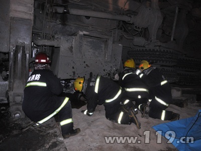

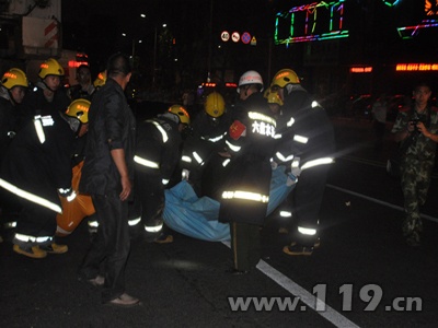

22时31分,贵州六盘水消防支队增援力量及2辆中联QY80V、1辆QY70V的大型吊车相继到达现场。23时45分,按照任务分工,三辆吊车从不同角度同时将侧翻吊车缓缓吊离地面,消防救援官兵看准有利救援时机,在确保安全的情况下用木墩作为支撑保护后,向事故吊车底部匍匐前进,并用手刨挖,将车底部的杂物和零部件一一清理出来。23时53分,经过救援官兵的不懈努力,2名遇难者遗体先后被小心翼翼地取出并移交其家人和亲属。

超载?支腿下陷?趴臂过快?

看图片倾翻吊车支腿不是两节的,左前腿未出完,右前支腿是收回状态不知啥情况。

为啥我感觉他的水平支腿没打出来啊
