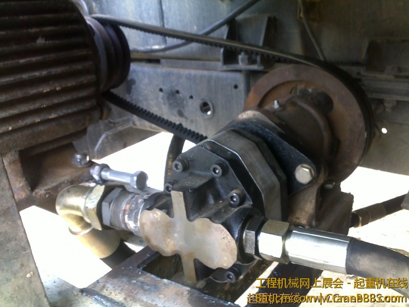

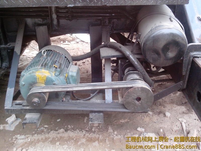

  山寨吊车一台,山寨车都有电机带的,但是夏天天气热,温度一起来速度慢的不行,原来泵是32的齿轮泵,11的电机。求可以换成双联泵吗,管路需要怎么改,还有换多大的双联泵比较合适!
 楼主| 发表于 2013-7-16 18:09 | 显示全部楼层
借用宝哥的图,我的电机和这个一样!
 楼主| 发表于 2013-7-16 18:10 | 显示全部楼层

我的是15KW电机 双联泵

在回油管路上加个旁通管路装俩个阀门(一个控制总管,一个控制旁通管)旁通阀后加装一个液压油散热器,再加个电子扇降温。:handshake

 楼主| 发表于 2013-7-16 22:37 | 显示全部楼层
hsw99888 发表于 2013-7-16 18:35 static/image/common/back.gif
我的是15KW电机 双联泵
能不能 把双联泵 的油路 给看看
发表于 2013-7-16 22:48 | 显示全部楼层
双联泵没改过可是我把32的泵换成50的泵了
 楼主| 发表于 2013-7-16 22:51 | 显示全部楼层
通达吊车 发表于 2013-7-16 22:48 static/image/common/back.gif
效果如何?
发表于 2013-7-16 22:58 | 显示全部楼层
速度可以你车有液压油散热器吗

如果改成双联泵,应加大电机的功率。

改泵也不能改善根本问题,主要是油温上升所造成,最好加装液压油散热器,降低油温才是解决问题的根本。:)

你想 你的工作效益高最好是加装一个扇热器
如果你把泵改大一号,相应的你的电机和系统管路都得改
