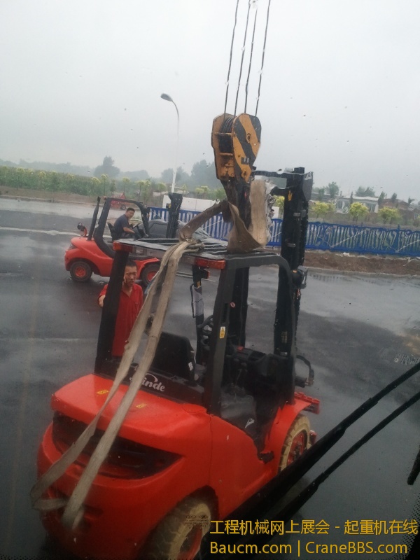

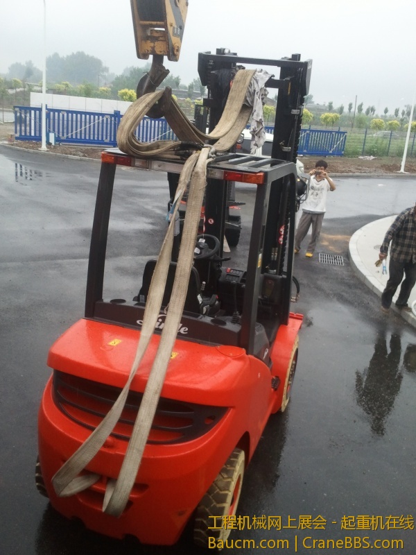

德国进口的叉车
发表于 2013-7-16 18:30 | 显示全部楼层 |阅读模式
合资企业进来的 不用国产的

德国的不错,我刚买了一个二手,电瓶的叉车,7成新吧,这货非常劲大,开起来嗖嗖的!!!
楼主你那个扁平吊带该换换了吧,太掉价了!或者你换成链条吊装索具/最次也弄个钢丝绳的
我发现咱们群里,对这些起重机配套的小件工具都不了解!好多小工具明显都应该报废了
楼主图片上的吊装带,严格意义上不是正规产品!!
国际上符合要求的吊装带均要有颜色表示吨位的!!白色的我还真不知道应该对应寻个吨位!
另外起毛了要报废了,换新的吧!!为了你的安全。

呵呵 换好的贵啊

好的你要用好久不用换,这种你用不了多久要经常换,而且危险呀

楼主  知道叉车什么牌的吗?

德国林德,厦门有合资厂的,林德最牛的是静压传动叉车,就像挖机一样的行走系统
静压维修费用太高,CAN总线控制,一般人修不了。

林德叉车
