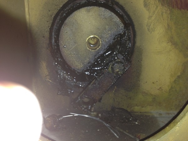

发表于 2013-7-19 19:49 | 显示全部楼层 |阅读模式
这个应该怎么俢?大销转不到原位上不到断的螺丝!
发表于 2013-7-19 19:54 | 显示全部楼层
不太好搞
这销子都是受力的主要是
发表于 2013-7-19 19:55 | 显示全部楼层
卸下来。,在安装
发表于 2013-7-19 20:07 | 显示全部楼层
我原也断了,怎么解决呢,焊死,KO.
发表于 2013-7-19 20:23 | 显示全部楼层
长远来讲,卸下来,重新安装
发表于 2013-7-19 20:44 | 显示全部楼层
螺丝太小固定不住。看看k5等新车的改一下。
发表于 2013-7-19 20:47 | 显示全部楼层
焊在旁边一个点台大臂可不可以么  让他和能转动的物体连接  不知道你明白不
发表于 2013-7-19 20:57 | 显示全部楼层
貌似20B都容易出现这个问题吗 我的螺丝也断了 后来弄好了 没几天又断了 后来干脆在那个洞里插一个螺丝 旁边用钢筋焊死 断是不会断了 可是不会转了

20B的通病,找个丝杠拉出来,清理干净,如果变幅油缸的复合套有问题,更换掉试一下。这个地方要经常打黄油,如果打不进去,就抓紧拆,万一里面烧住,就麻烦了。
发表于 2013-7-22 18:48 | 显示全部楼层
这个就要反复的趴大臂升大臂,只好两个人慢慢配合,我家的20B都是这样的

解决此故障有两个方案。1、就是直接拆下来从装。
2、就是伸点吊臂把吊臂趴平在抬到最大角度
来回的活动就会对上啦
