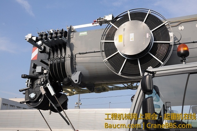

那是副臂变幅油缸的液压油管。。。

换倍率特方便

tttt_1012 发表于 2013-7-20 09:50 static/image/common/back.gif
那是副臂变幅油缸的液压油管。。。
这个说的对,哈哈:handshake :handshake

连别人问的啥都没搞清楚!6楼说得对,为了换倍率方便,国内一般大车才用这个,小车还没有

123千斤顶 发表于 2013-7-20 12:38 static/image/common/back.gif
这个
哦哦学习了,这是什么牌的绳契,上次在200吨的也是这样的

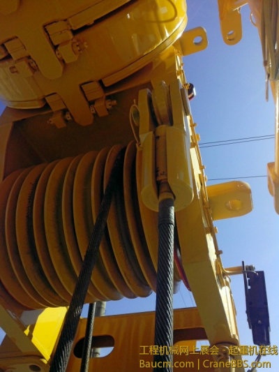

22无劲绳    做个这样的头 要600多块!!!     此绳头仅限于大吨位吊车   及履带吊特别是大型履带     往往都是有个牵引绳用小卡扣锁在绳头上(注:貌似一个立着焊在绳头上的小螺丝帽,哈哈 仅限于貌似)然后用牵引绳拉着钢丝绳走倍率!    大吨位履带吊的倍率那叫一个狠啊都是以几十做单位!!!

你想买吗?这个可能和小车不配套,绳头要专业机械加材料

123千斤顶 发表于 2013-7-20 16:18 static/image/common/back.gif
徐工的30K以上就有了

利伟吊装 发表于 2013-7-20 18:55 static/image/common/back.gif
徐工的30K以上就有了
不知道!听话一根好几万

123千斤顶 发表于 2013-7-20 19:03 static/image/common/back.gif
不知道!听话一根好几万
好象是很贵,一般坏了就自己换成卡套的,一样用

QY30K5.钩钢丝绳索具(CASAR、DIEPA)就是这种类型的,主钩价格大概23000左右,一般用户坏了以后都会改回普通链接的,

当里个当 发表于 2013-7-20 13:58 static/image/common/back.gif
法尔福
现在80往上的基本都用这种

火柴棍 发表于 2013-7-20 20:21 static/image/common/back.gif
QY30K5.钩钢丝绳索具(CASAR、DIEPA)就是这种类型的,主钩价格大概23000左右,一般用户坏了以后都会改回普通 ...
对!压这么一个头就得好几千

徐工30K5也是这样的

袋式绳头
不知道!听话一根好几万
两种材料 一个是里面灌树脂的。一个是灌锡的。 其实这玩意儿自己就能搞定的。前几天我们自己就搞了一个。成本才几百元。灌的锡
有点像高速桥梁板 里面 钢绞线 【涨拉】 一样   就是 秃头上面压了一个头  特别结实 我看见过好像先套上小弹簧 就是不知道是什么原理   不知道大家庭明白没有
