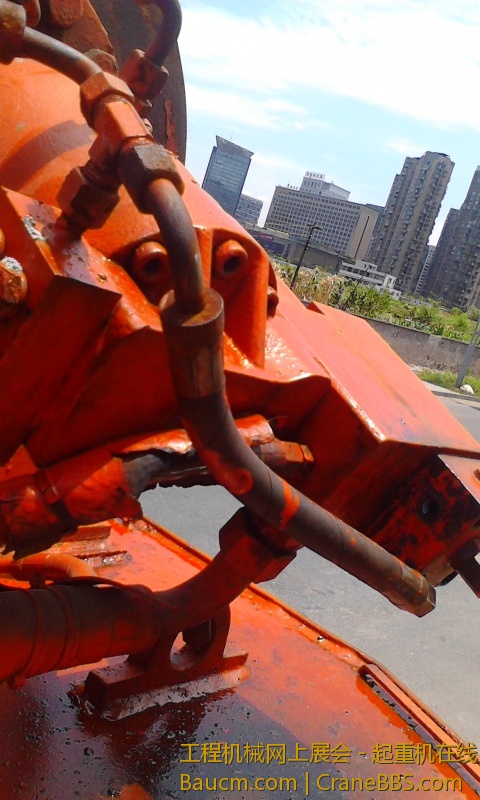

今天早上发现我的小钩马达上面有个接头有点漏油,拆下换了一个发现小钩上钩正常,但是下钩不行了,怠术下钩还会歇火,好像油路堵牢一样,求解?

估计保养不到位的后果  液压滤换过么
发表于 2013-7-22 20:34 | 显示全部楼层
平衡阀 或者 刹车
发表于 2013-7-22 20:37 | 显示全部楼层
确定 平衡阀!
发表于 2013-7-22 21:11 | 显示全部楼层
拿汽油刷干净,用的时候看看哪漏的油就可以了
发表于 2013-7-22 21:34 | 显示全部楼层
刹车进空气了
发表于 2013-7-22 21:43 | 显示全部楼层
换平衡阀吧~~
发表于 2013-7-22 22:42 | 显示全部楼层
{:3_62:}
发表于 2013-7-22 22:45 | 显示全部楼层
你的描述不清楚
根据己粗狂的描述可确认平衡阀故障
先自己拆下来洗洗看看效果
发表于 2013-7-23 08:20 | 显示全部楼层
可能拆接头时候有异物进入平衡阀开启孔了,造成平衡阀打不开,你落钩看一下,正常落钩压力5.5Mpa。过高就应该是平衡阀开启压力不正常,拆掉这一头的4棵内六角,清洗,从新调整开启压力。

很可能是平衡阀的阻尼堵塞,你先将主副卷扬平衡阀互换试一试,看是否平衡阀问题,如果是就需拆解平衡阀清洗检查,这是项细致活,一定要保持干净。

把平衡阀拆下来,  再把平衡阀卸开,用瓶装去油剂洗一下,看一看平衡阀是否异常

今天我把平衡阀拆下仔细清洗了一下,故障排除了,谢谢各位SF了。
