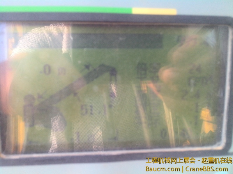

20B吊车电脑问题
发表于 2013-7-23 09:18 | 显示全部楼层 |阅读模式
以前很正常,下完雨之后就这样了,求教各位SF
发表于 2013-7-23 09:44 | 显示全部楼层
估计是短路!

发表于 2013-7-23 10:00 | 显示全部楼层
数据不准了,用个法码自己可以调校的。
发表于 2013-7-23 11:55 | 显示全部楼层
我的也是    时间不对了  这到无所谓    功能键跟OK键按了没反应
发表于 2013-7-24 22:14 | 显示全部楼层
看看卷线盒里是否进水了。
发表于 2013-7-27 22:03 | 显示全部楼层
建议检查底盘线路  下雨天看看那有水 我遇到过短路情况

发表于 2013-8-1 11:35 | 显示全部楼层
看不清 错误码  好像只有角度   估计长度传感器有问题
