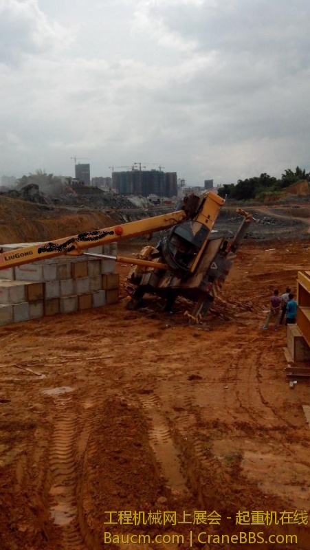

怎么翻??相信大家心中有数了,不用多说。

超载吧...............
发表于 2013-7-26 21:02 | 显示全部楼层
大臂 怎样啊
发表于 2013-7-26 21:04 | 显示全部楼层
吊的什么东西啊
发表于 2013-7-26 21:06 | 显示全部楼层
我看场地也不咋的
发表于 2013-7-26 21:17 | 显示全部楼层
半腿啊,按理说送远半腿也不会一下翻的,估计是吊高了转到半腿那里吃不消翻的吧

大臂折了没有呀
发表于 2013-7-26 22:04 | 显示全部楼层
桩基静载没有不超载的    看样吨位不大    也不至于翻车吧     缺少经验
发表于 2013-7-26 22:09 | 显示全部楼层
好像是车站位不对---吊压块怎么会选择如此车头与车屁股的站位,,,估计是吊重旋转重心跑了--是被带反的---
其实这款车还是很不错的--我开过一年,虽然是20吨的,但它的最大起重量是22吨,超吨的话比徐工,中联等等同吨位要稍多点--
发表于 2013-7-26 22:12 | 显示全部楼层
半腿,大忌啊

柳工车场地很宽啊、为什么这么站车?

腿子长短不一,还开着车门。:L:L:L

为什么半退 也不是打不出来退子

各种不明白!估计又是大意出的事吧......
发表于 2013-7-27 14:57 | 显示全部楼层
以后干活时一定要把车门关上!

估计是吊高了
发表于 2013-7-27 19:36 | 显示全部楼层
估计车不大12的吧吊超呢

说一下原因吗

可能是吊试压块太重吊起时爬杆子导致翻车
