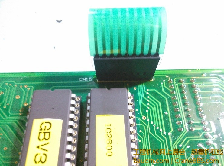

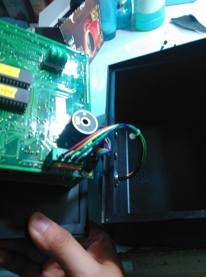

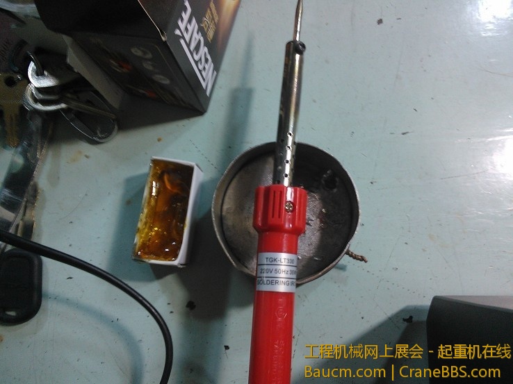

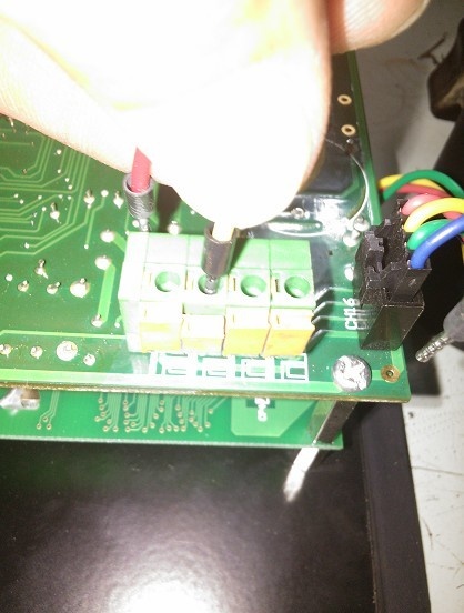

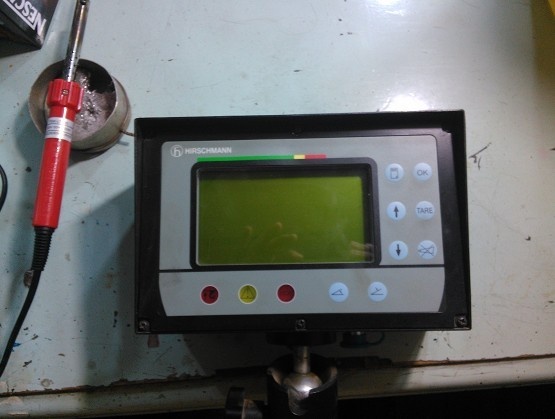

第一步准备工具!电烙铁!松香!螺丝刀!在没了!  、
第二步拆!

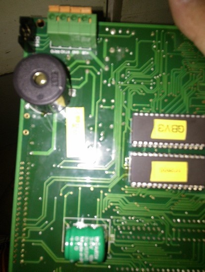

第三步找到!警报发生器!
第三步拆掉它!!新手不用怕!在警报发生器附近的电子元件都很普及!坏了在买个不怕烧坏!!实在没把握就拿着电脑显示器去电子市场找人拆
第四步、好像没啥额!按照图片步骤装起吧     最后合后盖时!显示屏向下盖后盖哦!有个垫子不好放这样子好搞点!!!  所有车基本一样只要找到警报发生器拆了就OK!!  弱弱的问下你们吊车开电脑车头部分能吊么!!!徐工是不是在爬大臂的时候会自动放大小勾?
显示器
显示器
电烙铁、松香
电烙铁、松香

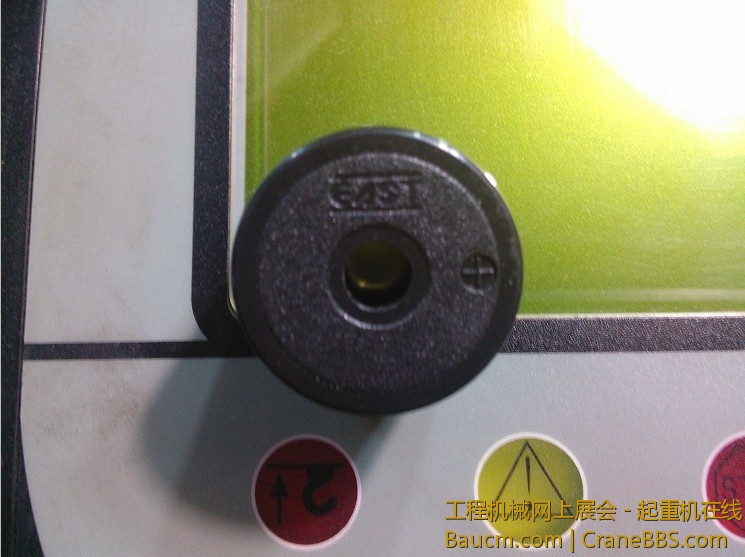

这个黑的就是里面的发生器
这个黑的就是里面的发生器

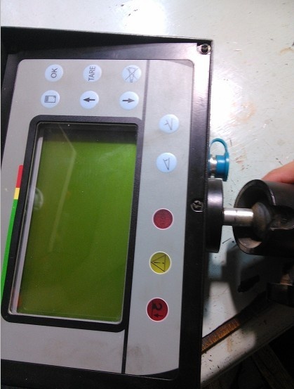

建议斜完螺丝让屏向下取
建议斜完螺丝让屏向下取

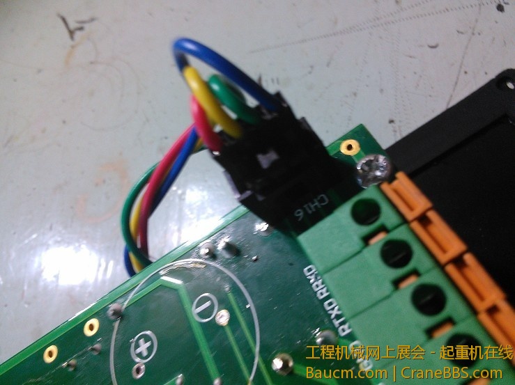

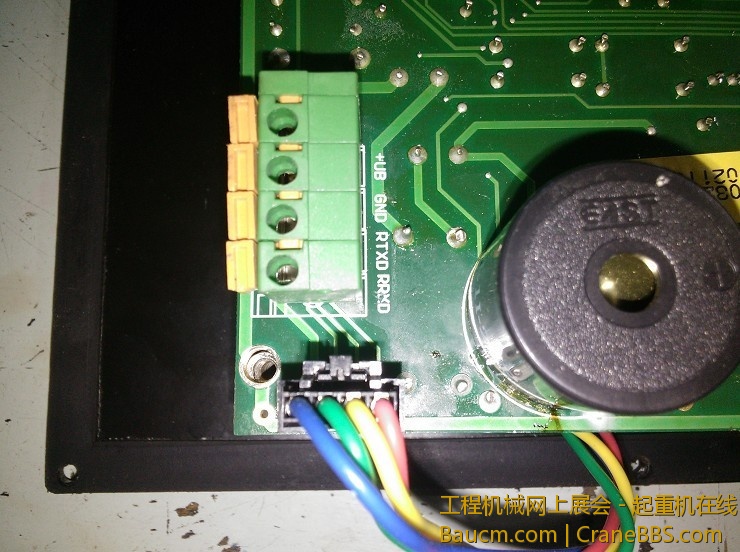

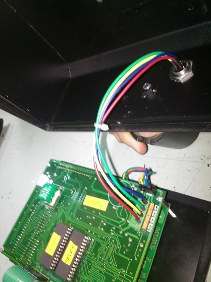

注意线!记不住线位拍照昂
注意线!记不住线位拍照昂
拆线
拆线

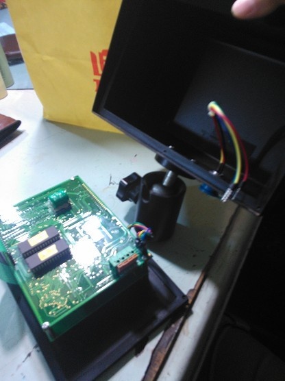

按住黄色小推锁
按住黄色小推锁
和后盖分离了
和后盖分离了

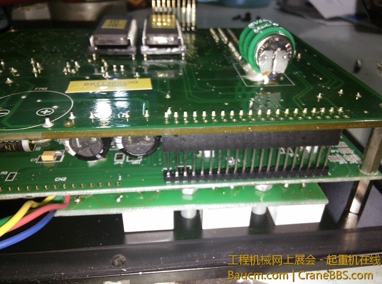

拔插头
拔插头

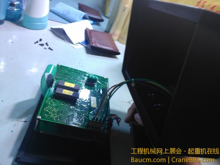

双手稳住向上拉
双手稳住向上拉

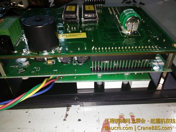

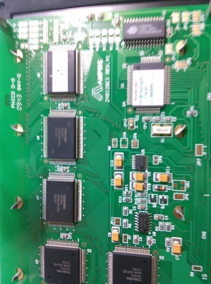

两个电路板中间还有针脚注意慢慢拔
两个电路板中间还有针脚注意慢慢拔

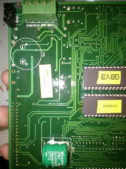

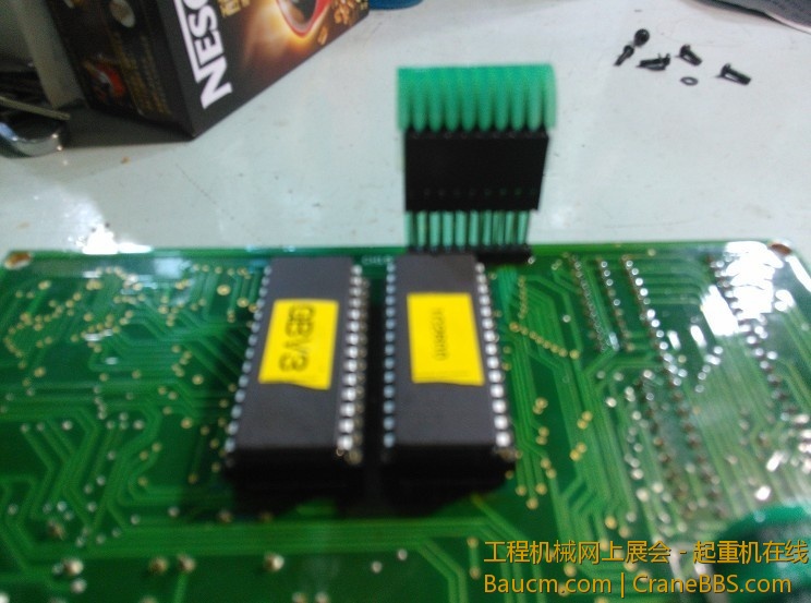

好多芯片
好多芯片

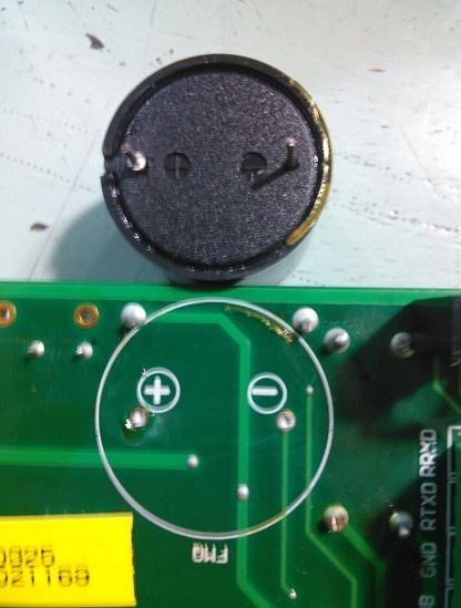

圆圈位置就是发生器
圆圈位置就是发生器

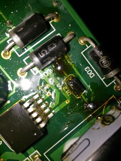

这是已经卸下的
这是已经卸下的
安装好的
安装好的
由于电烙铁有年代了所以老不熔
由于电烙铁有年代了所以老不熔

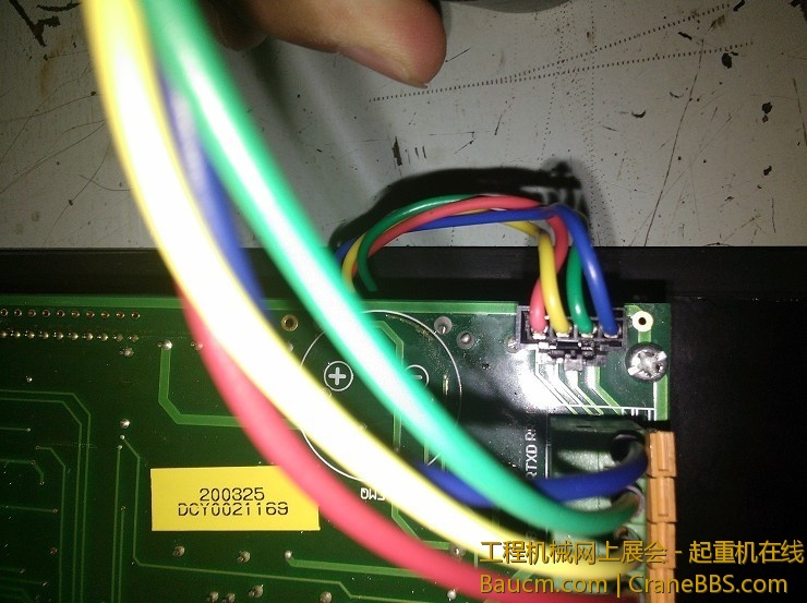

按排线
按排线
线卡
线卡
按照片安装
按照片安装
把屏幕向下盖后壳!在反过来上螺丝
把屏幕向下盖后壳!在反过来上螺丝

:Q这个可以拿点纸塞里边,不需要拆下来的!k系列的都在座下有个插头,一扒就ok!
大哥我们说K系列好吧!!只针对这样的!!你纸塞到哪??用纸能隔音?????

发表于 2013-7-28 11:41 | 显示全部楼层
temp0321a 发表于 2013-7-28 08:22 static/image/common/back.gif
塞到蜂鸣器里边,只有一点声音,开着车根本听不到!首先你得明白蜂鸣器原理!
