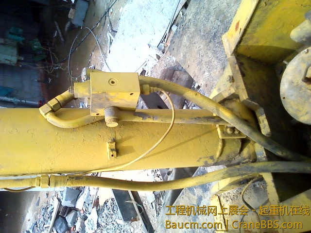

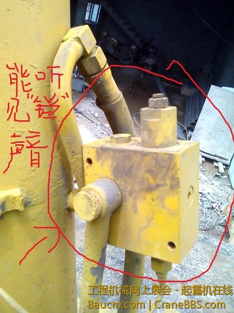

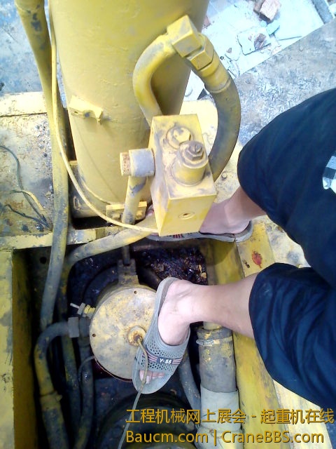

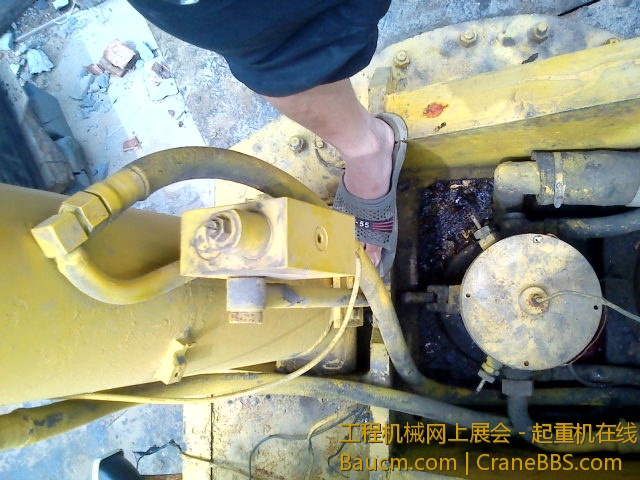

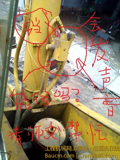

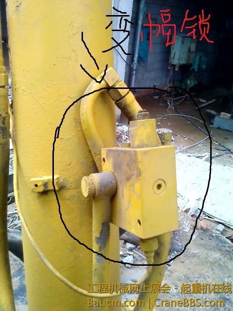

12吨吊车 今天干活时,变幅向下趴,每扒一点,就会伴随着变幅上的锁“铛”响一下,耳朵扒在变幅锁上听每响一下,而且还能听见变幅锁内弹簧声音,请问变幅锁可以修吗?

那叫“平衡阀”!!!

那厮变幅平衡阀吧,好像不是什么变幅锁吧:L:L
发表于 2013-7-28 22:27 | 显示全部楼层
找SF拆开看看,平衡阀=变幅锁

是大臂响吧~

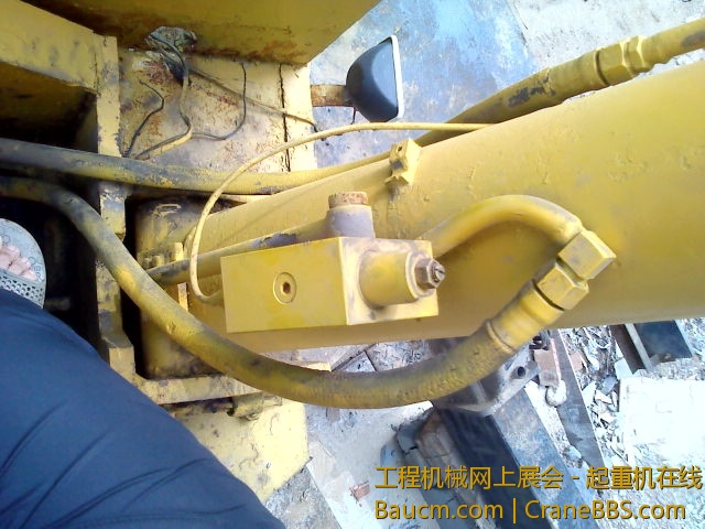

有可能是平衡阀里面的 弹簧断了· 赶紧修吧··看这平衡阀车就够老的了···建议楼主 买个进口车上的二手拆车溢流阀 把油路稍微改动·就可以了 ·一辈子不会坏
发表于 2013-7-28 23:42 | 显示全部楼层
看样子你这个平衡阀不是原装的了··
发表于 2013-7-29 08:22 | 显示全部楼层
楼主拖鞋可以换进口的 了  都断邦了
发表于 2013-7-29 08:27 | 显示全部楼层
平衡阀是能拆开来清洗与维修的,但要细心,而且要保证干净,还要O型圈拆后最好是更换,不然容易造成漏油。
变幅下沉不?如果下沉。那肯定是平衡阀问题。另一个就是变幅支座销轴缺少润滑油了!

我估计不是锁响,是油钢里面大螺冒松动了!

这情况一把是工作机械活动部位缺油造成的。还有在变幅油缸的活塞杆上做一下润滑试试。:)
发表于 2013-8-1 15:19 | 显示全部楼层
先把该轮滑的润滑润滑!再试试!不行平衡阀拆起来清洗一下!如果大臂不泄压和平衡阀就没啥关系得了....

大臂不泄压和平衡阀就没啥关系得了  你的意思是说,变幅泄压跟变幅平衡阀也有关系是吗?
发表于 2013-8-13 23:29 | 显示全部楼层
hsw99888 发表于 2013-8-13 11:44 static/image/common/back.gif
有一个方法可以试试的!大臂稍微抬离臂架一点点的!把变幅的平衡阀的回油管拆了..看看会不会出油就知道的了!
正常来讲油是不可以出来的!应该被平衡阀锁住的了..
