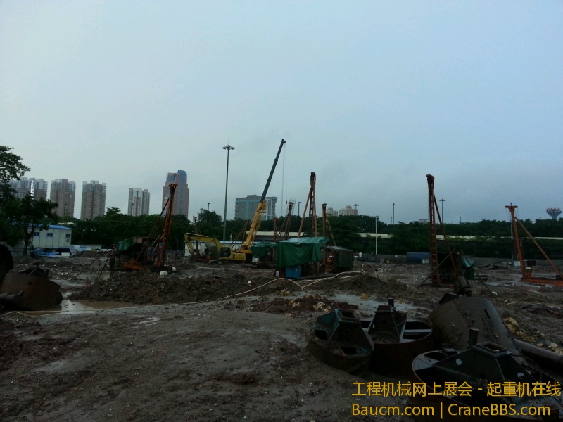

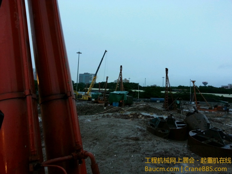

第一次见到四节杆的徐工16T吊车,在吊起钢筋笼后,大钩出现滑钩…,因为有些远,虽然目睹全过程,钢筋笼掉下来时应该是无人受伤。 20130728_185753~01.jpg 20130728_194814~01.jpg
