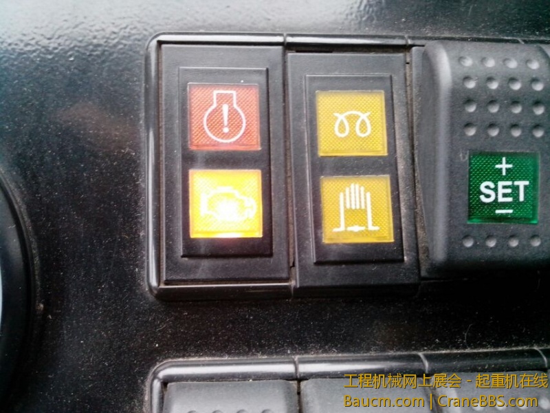

最近不知为什么发动机故障指示灯终是亮但又不报警,不知为什么,求教!!:L

发表于 2013-7-30 18:17 | 显示全部楼层
读取故障代码..就知道是啥问题了.

 楼主| 发表于 2013-7-30 19:24 | 显示全部楼层
拜拜就拜拜 发表于 2013-7-30 18:17 static/image/common/back.gif
读取故障代码..就知道是啥问题了.
不懂呀!!:(
 楼主| 发表于 2013-7-30 19:25 | 显示全部楼层
液压维修 发表于 2013-7-30 19:16 static/image/common/back.gif
用电脑检测一下呗
啥电脑??专业的仪器吗??:)

发动才亮吗?
 楼主| 发表于 2013-7-30 20:27 | 显示全部楼层
湘潭华盛吊装 发表于 2013-7-30 20:18 static/image/common/back.gif
发动才亮吗?
一直亮!!:(
发表于 2013-7-30 20:35 | 显示全部楼层
:lol,有可能是油水分离器的,放下水看看、。
发表于 2013-7-30 20:59 | 显示全部楼层
按下带发动机标准的开关,观察发动机报警灯闪烁的频率,如果是均匀的闪烁,就表明发动机工作正常。如果闪烁的频率不一样,那就是发动机的故障代码,就可以把它读出来。例如:先均匀的闪了两下,停吨一下,又均匀闪了三下,这就表明发动机的故障代码是23,再按照发动机的说明书查出故障的内容和故障原因即可。

 楼主| 发表于 2013-7-30 21:39 | 显示全部楼层
RE: 12D的发动机故障指示灯
一个新兵 发表于 2013-7-30 20:59 static/image/common/back.gif
按下带发动机标准的开关,观察发动机报警灯闪烁的频率,如果是均匀的闪烁,就表明发动机工作正常。如果闪烁 ...
了解了!感觉赐教!
发表于 2013-7-30 22:14 | 显示全部楼层
123千斤顶 发表于 2013-7-30 19:25 static/image/common/back.gif
啥电脑??专业的仪器吗??
售后的维修工有电脑,一插就知道了
