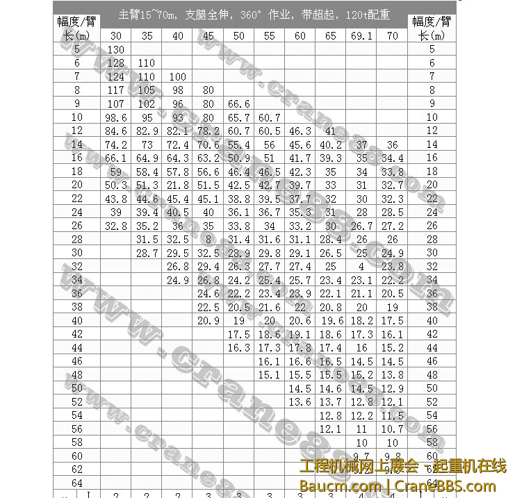

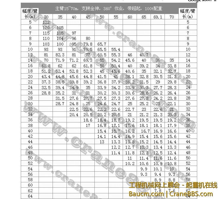

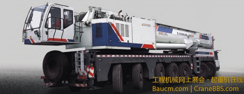

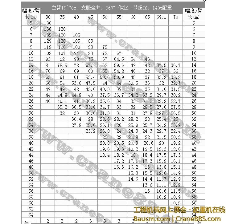

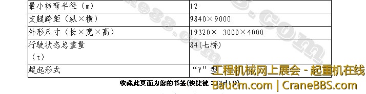

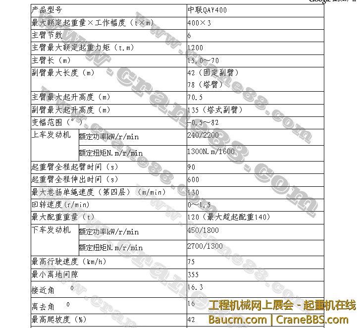

中联QAY400参数
发表于 2013-8-1 12:01 | 显示全部楼层
七桥地盘
