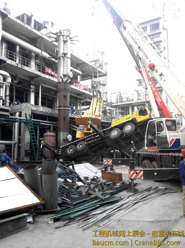

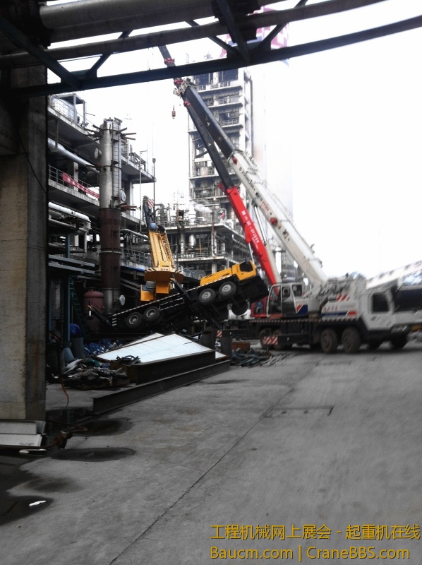

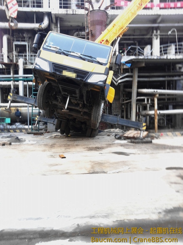

支腿压在设备基础边上,结果下边都是空的,当时吊的好象是10多吨的一个罐,还好车没多大损失,变幅油缸砸到了框架上,估计得换了,吐槽一下化工厂的地基,真的很坑爹,我车就因为这事翻过一回,庆幸的是只有第四节臂报废

哪里车?请问旁边钢板是看的不是用的?

一定要看地底下的情况,在打车的之前

徐工70的支腿还真的细啊

司机经验不行吧
一半来说,混凝土基座旁边都是浮石土填上的,跟楼旁边的地面一样,不要靠近,更不要支腿
发表于 2013-8-2 15:52 | 显示全部楼层
我开山寨的吊车干活支车如果在地基旁我都用腿子压一下看能下去多少再用两根枕木放到腿子下这样干活才放心

   有路基板不垫,出事了就别怪人家地方坑爹。

没对角压?

顺发吊装 发表于 2013-8-2 09:34 static/image/common/back.gif
哪里车?请问旁边钢板是看的不是用的?
车是十二化建的,钢板他当时是放在平台上的,车一翻掉下来了,发动机旁边的包围都砸坏了,图上可以看到.准确的来说其实不怨司机,4条支腿都是垫的1.5米左右的枕木,可惜他不知道地面什么情况,我在这地面吃过亏,所以再也不相信这厂的地面了

基础边上都是回填土,基本知识!

是的,好象进厂才半年左右,一出事车连同十二化建都被清出厂了,鄙视一下华鲁恒升!出了事其实关键责任还是在于厂方,地面不行跟人家车没关系

最好怎么协商解决的。。。我们到工厂里吊东西,直接找负责人随口问一句,下边是什么地基,有没有下水道,化粪池什么的。。。随口的一问。。万一出什么事情可以少很多责任..
