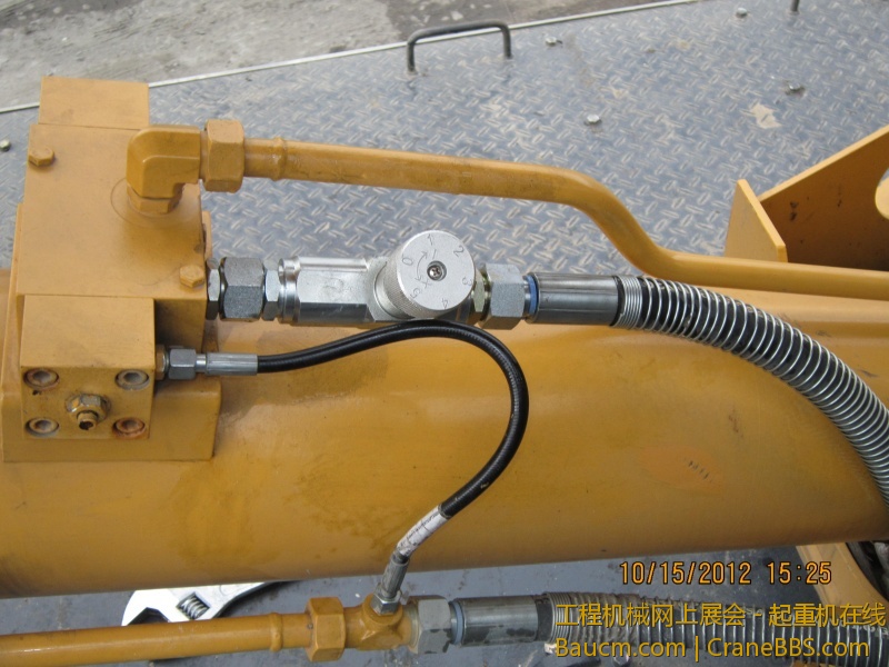

爬杆解抖动解决了
发表于 2013-8-2 19:51 | 显示全部楼层 |阅读模式
装上就好了  可以调速的

发表于 2013-8-2 21:38 | 显示全部楼层
好像就是减压阀吧 ??不知好坏?

发表于 2013-8-2 22:09 | 显示全部楼层
变幅平衡阀??
发表于 2013-8-2 22:11 | 显示全部楼层
控制液压油流量的。。
发表于 2013-8-2 22:42 | 显示全部楼层
这个像是个单向节流阀。

发表于 2013-8-3 09:23 | 显示全部楼层
节流阀

发表于 2013-8-16 20:21 | 显示全部楼层
这个售后也够用心思的,加高无杆腔背压,但是改变流量办法不是太好,估计单独一趟改装费用也不低,不如更换新式的平衡阀彻底解决问题,价格又不高,或者改变开启孔的孔径,增高点开启压力。柳工不知道怎么想的,现在哪还有厂家用这种结构的平衡阀装在变幅上了。特别是前2年的八吨,70%全都是这个毛病,改变开启压力或更换平衡阀都能处理掉此问题,还有八吨的回转咣当当。。。。。。从节能环保的角度出发,也得少用几根弹簧啊!:lol
